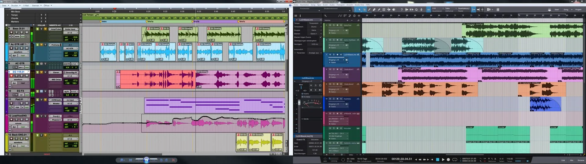

Und ob Du es glaubst oder nicht, erst seit 2 Wochen beschäftige ich mich ausschließlich und intensiv mit S1, früher war es eher mal hier mal da, weil die Optik nicht so meins war.
Gewechselt bin ich, wegen den eher schwachen und doch allmählich zu teuren Updates, bei Steinberg*. Jedenfalls, jeden Tag entdecke ich was bei S1 wo ich sage: "shit geht doch" und "so simple ist das?"
Das beste ist, ich habe jetzt meine optisch perfekte Einstellung gefunden, und...S1 sieht jetzt aus wie ProTools:D
Reaktionen: Obsolet und gyn
...das Rosa habe ich absichtlich dahin gemacht,....ich schwöre! :cool:
Reaktionen: starcorp und gyn
Sieht gut aus! Ich muss bei mir den HG auch mal noch'n bisschen heller einstellen.
