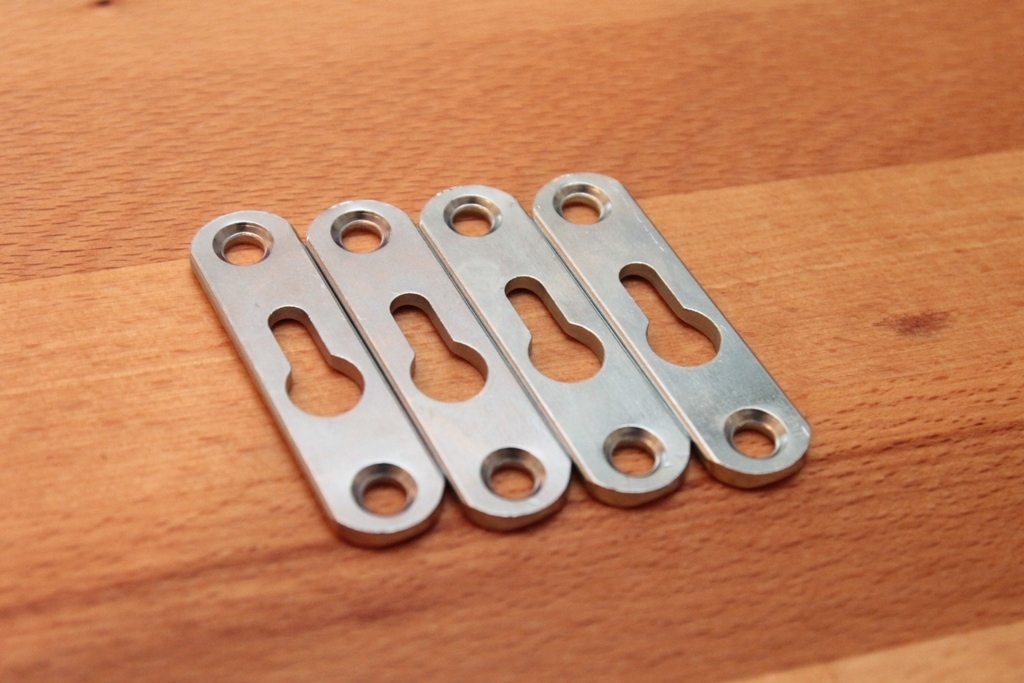

Was ich mich schon immer gefragt habe ist, was man mit diesen sich verjüngenden Löchern auf der Unterseite von Grenzflächenmikrofonen anstellt. Beispiel:
Offensichtlich ist das eine Vorrichtung für Ständer o.ä., bei der man dann einen Knubbel an einem dünneren Rohr einführt und dann in die sich verjüngende Aussparung runterdrückt, so dass er hält. Aber wo gibt es entsprechende Ständer oder Halterungen? Ich hab sowas noch nie gesehen.

Wohl eher Schrauben. Kopf durch das grosse Loch und nach unten in die Verengung ziehen.
Reaktionen: Entone
sogenannte Schlüsselloch Aufhängung. Oder je nach Anwendung auch Linsenkopfbeschlag genannt.
Hat meine Küchenuhr auch. Haken oder Schraube an der Wand und erst mit dem großen Runden einhängen und dann runterlassen auf den sich verjüngenen Teil - hängt sicher.
