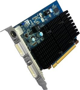

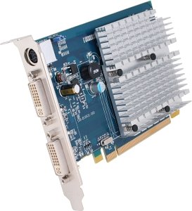

Was spricht gegen die?
http://geizhals.at/deutschland/a409332.html
Oder die?
http://geizhals.at/deutschland/a401735.html
Keine allzu großen Kühlkörper wie ich finde.
Äh ja, Platz ist sehr viel vorhanden.
Die Auswahl scheint ja tatsächlich stark begrenzt zu sein.
