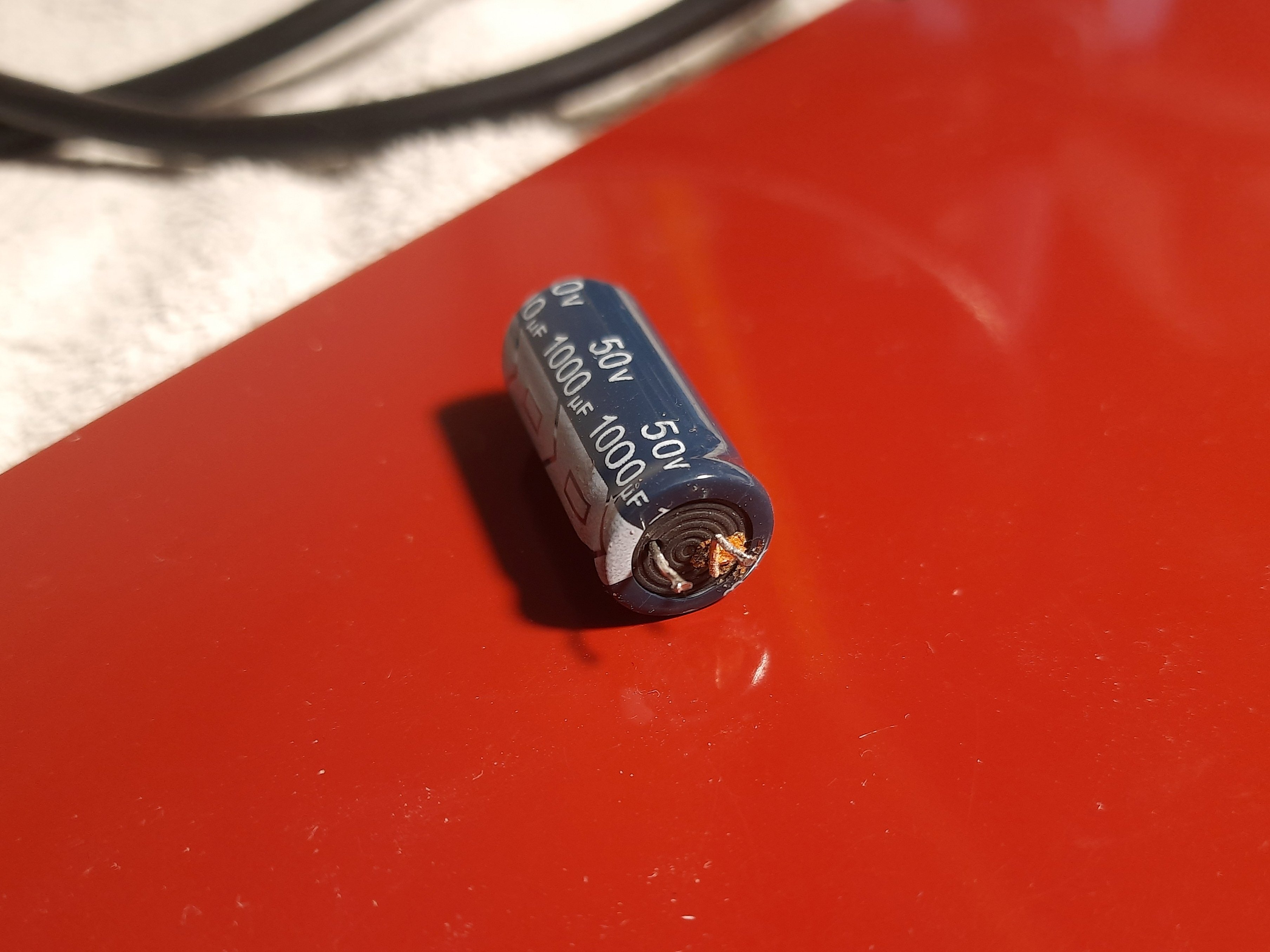

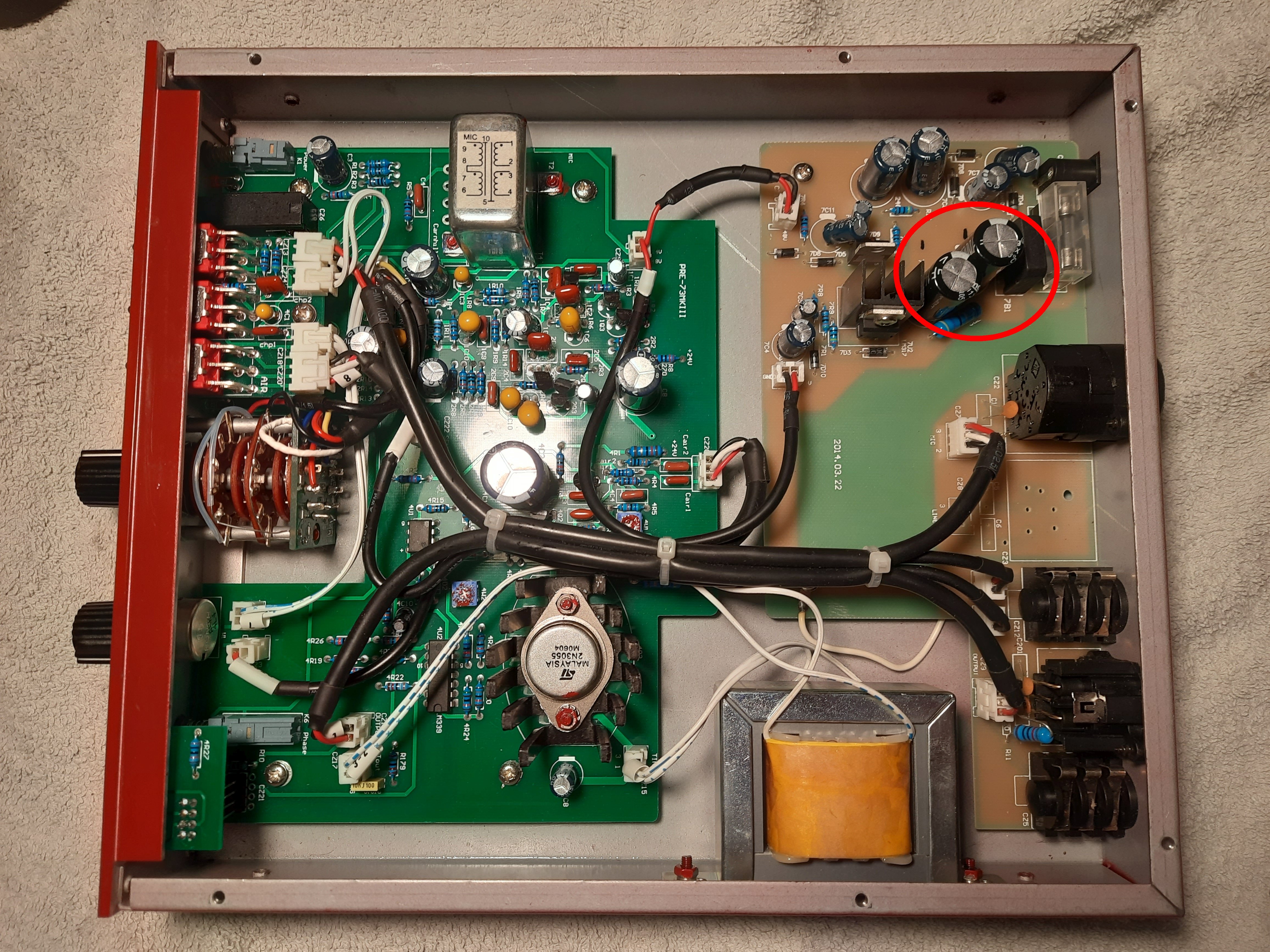

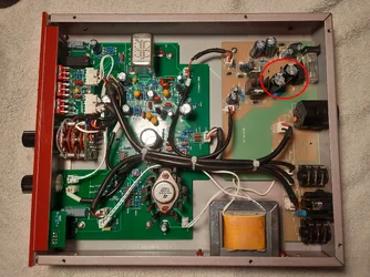

Mein Golden Age Projekt Pre73 MK III hat nach einigen Jahren auch angefangen zu brummen.
Ursache hierfür waren bei mir die Sieb-Elkos. Sie waren minimal aufgebläht (kaum sichtbar), aber nach dem Ausbau wurde deutlich, dass einer der beiden sogar bereits etwas ausgelaufen war:
Nach einem Tausch der selbigen war der Brumm weg.
Auch wenn der Thread hier alt ist - vielleicht hilft es ja noch jemanden.
