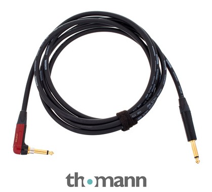

Ich finde die Klotz Kabel mit Silent Plug eigentlich sehr gut. Das Silent Plug ist ein in der Klinke enthaltener Schalter, womit man das Rausziehen des Kabels geräuschlos machen kann und somit den Amp nicht zuerst herunterdrehen muss.
Die Dinger sind aber recht teuer...

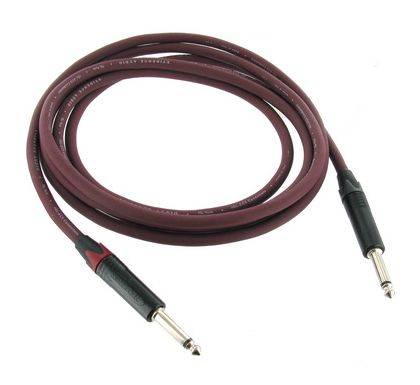

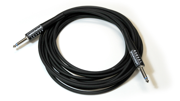

Habe zwei 6-Meter Kabel Whirlwind "The Leader" (heißen heute nur noch Leader). Noch für D-Mark gekauft. Also ist das minimum über 25 Jahre her und sind beide immer noch vollkommen in Ordnung. Nutzung: Bühne, Proberaum und zu Hause. Und das bis heute.
Dazu habe ich noch ein (weiß gar nicht woher das kam) Fender gelabeltes 3-Meter Whirlwind "The Leader". Auch tippi toppi nach ewiger Zeit und benutze ich ständig. U.a. auch für Aufnahmen.
Die sind zwar auch schlecht reparierbar, aber brauchte es bisher auch nicht. Jetzt weiß ich auch, warum die da locker Lifetime Warranty geben.
Meine mich zu erinnern, dass ich 44,- DM/Stk. bezahlt zu haben, was ich damals schon ziemlich teuer fand.
Jetzt verstehe ich es aber = Qualität
Leider sind die hier in D-Land wohl nicht mehr erhältlich. Müsste man mal schauen, aber ich brauchte ja nie neue Git-Kabel. :D

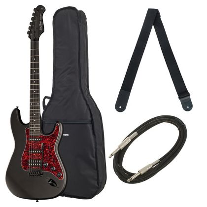

Von diesem hier kann ich nur abraten:
Sehr dünner Querschnitt und das Kabel ist bei mir auch nach kurzer Zeit kaputt gewesen. Diagnose: Kabelbruch.

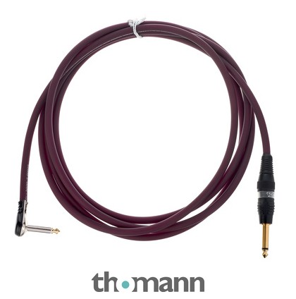

Seitdem habe ich dieses hier und bin völlig zufrieden:

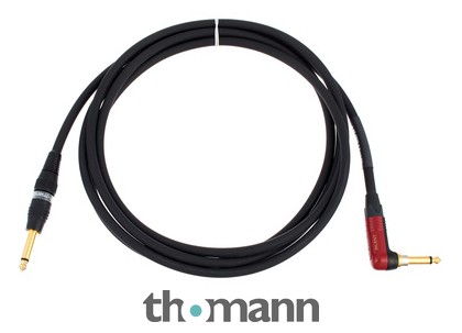

Wenn Du die üblichen Kapazitäten bei den Gitarrenkabeln so vergleichst (soweit verfügbar), dann sind die meisten in einem niedrigen Bereich. Die Kapazität wird in pF pro Meter angegeben. Oft sind das nur so um die 80-100 pF pro Meter. Je länger das Kabel, umso höher wird dann eben die Kapazität. Bei halbwegs vernünftigen Kabeln ist bei Deinen 3-5 Metern kein Klangunterschied zu merken. Da müsstest Du noch einige Meter drauflegen.
z.B. dieses Kabel:
Da steht CGK 175 drauf. Das hat laut Cordial 88 pF/m.
Da kommst Du bei 3 Metern auf 264 pF. Das ist nicht viel.
