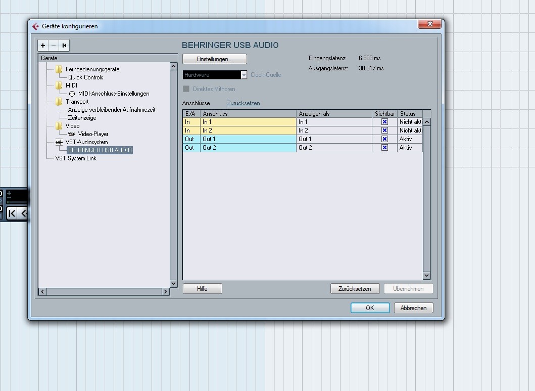

ich habe folgendes Problem, ich möchte gerne mit Cubase 5 mit einem Audio-Interface (BEHRINGER: UCG102) ein Song mit meiner E-Gitarre aufnehmen.
Nur leider geht das irgendwie nicht. Er erkennt das Audio-Interface nur wenn ich in die Option gehe ist vom Interface nur der Output active der die beiden Inputs sind nicht aktive, kann mir das nicht erklären.
Hat einer eine Idee? Btw. habe Windows 7 64Bit

Ja wenn ich wüsste wo das geht, dann würde ich es machen. Da steht nur nicht aktiv das wars ^^
habe mal ein screenshot reingepackt

wie wärs denn mal mit bedienungsanleitung lesen...
wenn du sie auswählst dann werden sie auch aktiv.

Du musst in dem Menue GERÄTE in VST-Verbindungen gehen und da dein Behringer in den Eingängen aktivieren.
sehr gut, danke.
