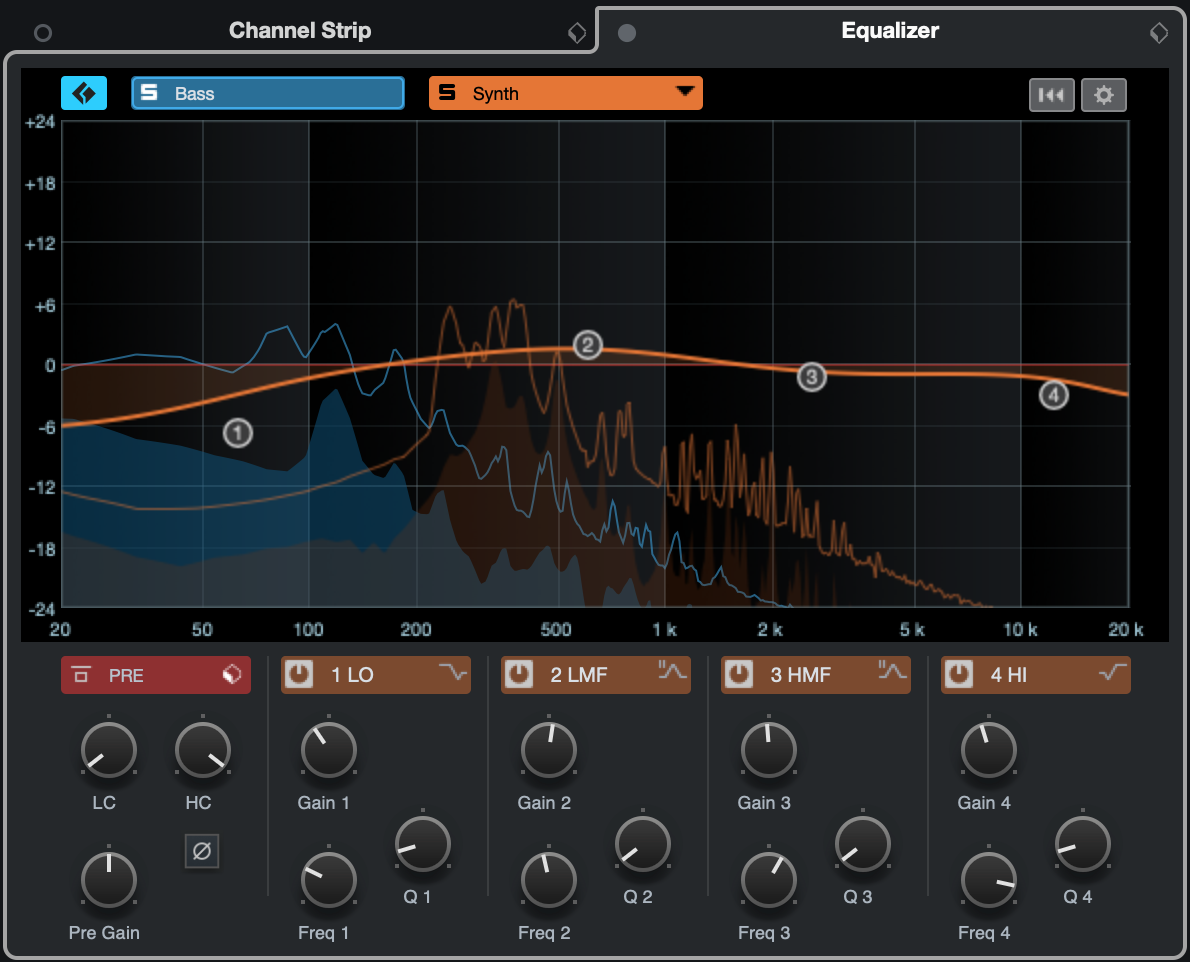

Gain ist auch in jedem Kanaleinstellungsfenster zu finden:
(links unten "Pre gain")
