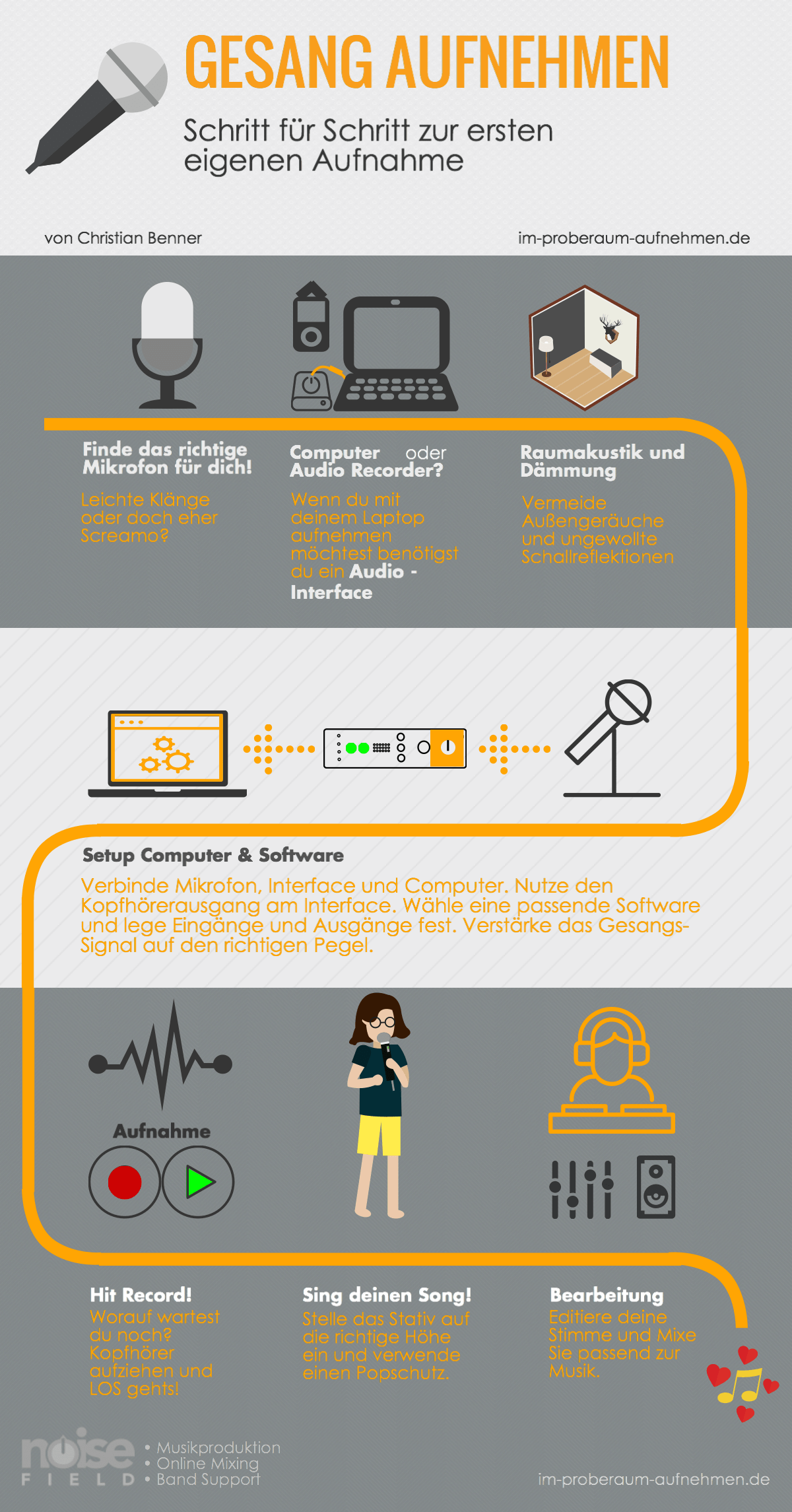

Anbei eine kleine Infografik zur Einstimmung.

Hi Christian, gleich mal was Nebensächliches: Du verwendest in deiner Infografik dunkelgelb auf grau. Ist sehr anstrengend zu lesen. Errinnert ein bisschen an HOFA. Viel Erfolg mit deiner Webseite und deinem Shop. Und guten Einstand im Forum! :)

Ich danke dir Oliver, ich werde es noch umändern und bei den nächsten Grafiken beachten. Die Seite befindet sich noch im Aufbau und wirkt noch ein wenig unaufgeräumt.
