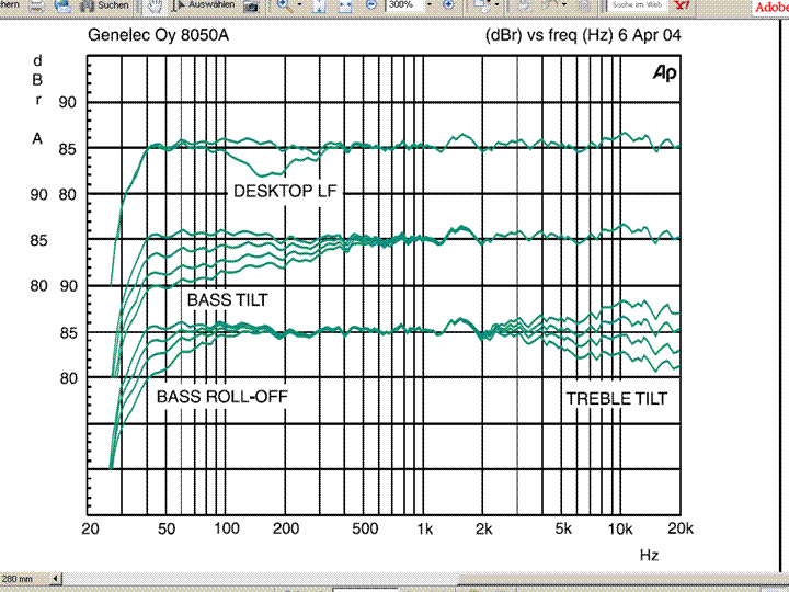

hab ich gefunden. Yamaha NS-10 mit meinem Marantz PM-8000 in meinem Raum klingen für mich top ausgewogen (bis auf den fehlenden [g=118]Bass[/g], den ich zum Mischen nicht brauche, ich misch den auf 8050).
weil ich den Höhen und Bässen der NS-10 nicht traue, und weil ich einem völlig unbehandelten Raum, meinem Wohnzimmer, agiere. Die NS-10 sind angenehm zu hören, wenn man was einspielt und die Mischverhältnisse sind gut. Drums mischt man auf denen mit Punch und verwendet nur Elemente, die auch auf Lo-Fi gut klingen, also Durchsetzungskraft haben. Aber bei Mastering hört der Glaube auf. Aggressive Höhen und wummige Bässe entlarven sich bei den 8050.

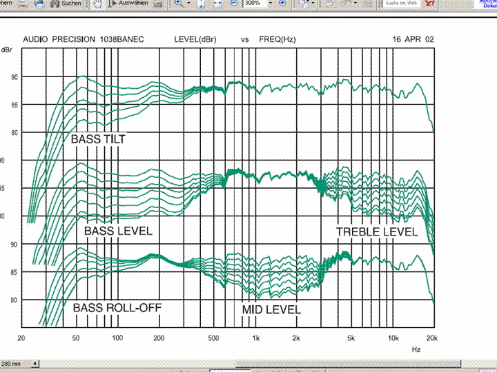

Und du kaufst Monitore nur ueber einen nichtssagenden Frequenzschrieb und technischen Spezifikationen aber nicht mit deinen Ohren.

Wenn das Ergebnis das aus dem Studio rauskommt stimmig ist interessiert kein Schwein wie der Frequenzplot ausschaut.
Und die meisten Prostudios sind von einem linearen Frequenzgang weit entfernt, das hindert die aber nicht daran geile Mixe rauszuhauen.
Ein linearer Frequenzgang ist die heilige Hifi Kuh die aber von jedem Praktiker geschlachtet wird.
