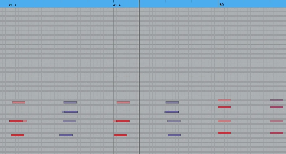

Damit das ganze lebendiger klingt, würde ich einen kurzen Staccatoteil, max. 4 Stimmen vom Grid befreien.
Alles geigt momentan auf dem Grid was natürlich Sch... klingt.
Ich brauche da etwas mehr menschlichkeit, sprich die einzelnen Noten sollen in Bezug zueinander in einem bestimmten Bereich via Zufall unterschiedlich starten (am besten zwischen 1/128 oder max. 1/64stel).
Ein Bild sagt mehr als tausend Worte:
Hier sieht man bis Takt 50 habe ich schon manuell verschoben, was mir bei größeren Parts aber zu langwierig wird.
Wie kann ich das in Cubase nachträglich so gestalten?
Hallo Whitealbum,
hierzu gibt es mehrere Möglichkeiten, in Cubase ein "Human Feeling" umzusetzen.
Erste Anlaufstelle wäre z.B. der Inspektor der betreffenden Midi-Spur. Dort kannst du per Midi Modifiers -> "Random -> "Position"-> "+/-" Paramenter wie Timing, Velocity auch Länge, oder sogar Tonhöhe u.a. definieren.

Ich würd das im Logical Editor machen und dann ggf. ein tastaturbefehl für das hinzufügen.
Warum? :Ich bin nicht so n riesen Freund von randomisierung per Inspektor, weil es dann halt bei jeden abspielen wieder anders klingt.
So kann man dann hinterher noch nacheditieren, falls irgendwas so gar nicht passt
Oder um es kurz zu machen:
Mit "Ticks" den Versatz bestimmen und dann nur noch "Q" drücken. mit jedem drücken werden neue zufällige Positionen generiert. Finde ich wesentlich schneller und einfacher als Spur Randomizer, weil man so SIEHT was mit den Noten passiert.
