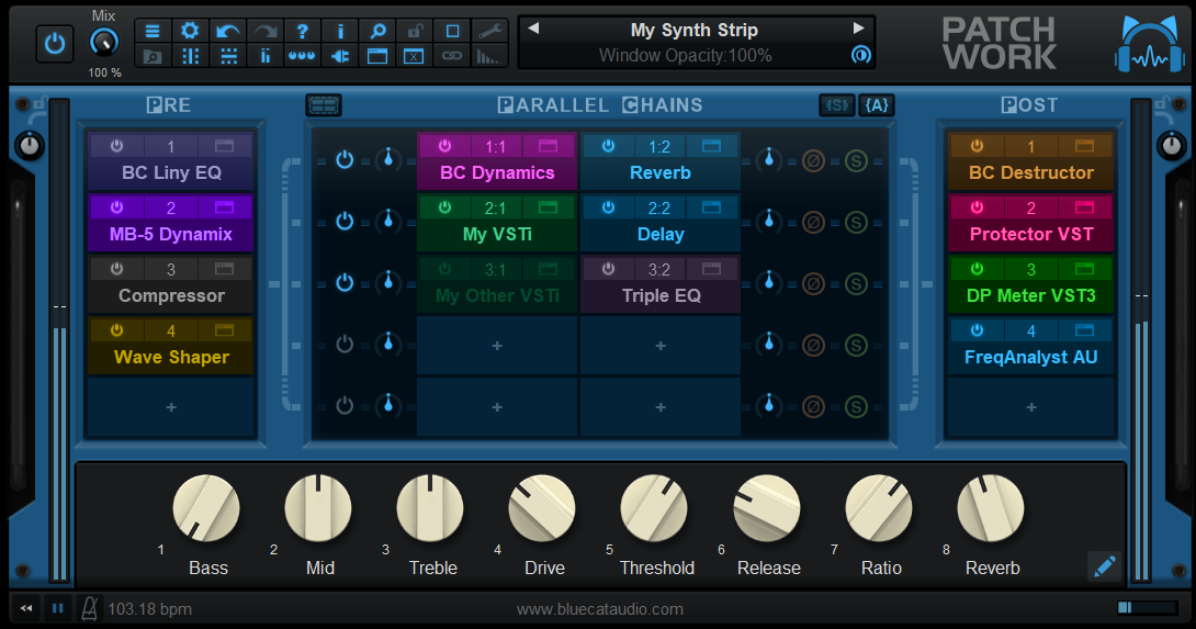

Ich hab mal ein VST gesehen, das das kann. Ich suche mal, weil ich es gerade nicht weiß.

Das habe ich zwar nicht gemeint, aber das kann auch einiges in Bezug auf ansteuern:
