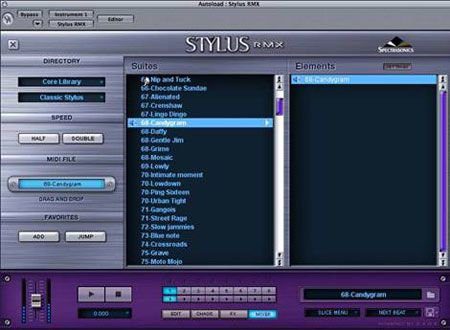

Kurz vor Abschluss eines fast 12minütigen Tracks - ich bin beim Mischen und wollte heute fertig werden - wurde Cubase beim Runterfahren "unerwartet beendet" und nach meiner Pause beim Hochfahren kommt die Fehlermeldung, dass der Stylus RMX (Version 19.4.8 c 64 bit) die Verbindung zu einer Library verloren habe.
Und ja, das Sound Menu aus der Core Library wird nicht wiedergegeben. Mist. Brauch ich. Brauch ich jetzt!
Was kann ich tun? Wie dem Instrument die Library zeigen? Library Manager? Da finde ich jetzt nur die Steinberg-Instrumente.

Stylus hat keinen eigenen Lib-Manager, normalerweise fragt das Plugin nach der Lib, wenn es diese nicht findet.
Als Workaround könnte man das VST aus dem Plugin-Ordner löschen und Stylus neu installieren, spätestens dann sollte die Frage nach der Lib kommen. Zumindest funktionierte das immer, wenn ich ein System neu aufgesetzt habe. Die Lib selbst musste nicht neu heruntergeladen werden.

Heißt das, Stylus RMX hat garkeine Verbindung zu irgendeiner seiner Libraries, also den kompletten Sage-Ordner verloren, oder wie Du in Deinem ersten Post beschrieben hast "die Verbindung zu einer Library verloren"??

Hier mal die offizielle Herangehensweise zum Verschieben (bzw. Wiederauffinden) des Sage-Ordners:
Moving SAGE
  1. Copy your SAGE folder from its current location to the hard drive location of your choice. (This can be another drive partition, a secondary internal drive or an external hard drive such as an SSD, Thunderbolt, or USB hard drive, etc.)
  2. Once the transfer is complete, confirm that both SAGE folders (original and copy) are the same size.
  3. After confirming the size of the new SAGE folder, delete the SAGE folder (or alias/shortcut) from the default location.
  4. Open the Stylus RMX standalone application or in your DAW/host.
  5. When you are prompted to locate the SAGE folder, select the SAGE folder you moved to your external/secondary drive. You may see some error messages, but close these messages and continue to the final step.
  6. Close and re-open the instrument for the changes to take effect.
