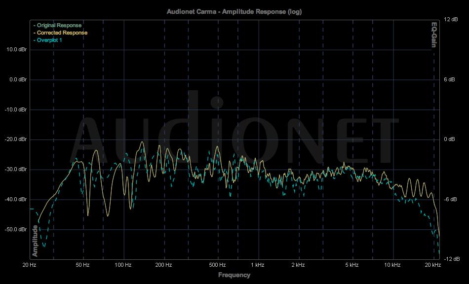

Erste Kurve ist mit und zweite ohne die Seitenabsorber.
Man beobachtet eine leichte Absenkung des oberen Mittenbereiches.
Das klingt sch###. Das ist kein subjektives Problem. :)
Zumal diese Bassabsorber für den Bass nix getan haben (Anm.: sind nicht in der Ecke plaziert).
Der Raum klingt gut, weil er 8 Meter lang ist und viel Volumen hat und weil ich die Boxen und Sitzposition genau SO plaziert habe, daß der Sweet Spot getroffen wurde. Er klingt gut, weil die Dimensionen keine Vielfachen sind. Ausserdem sorgt eine Couch bereits für eine Reduktion der Nachhallzeit. Er ist ausserdem nicht unbehandelt, in der Ecke sind zwei "Fullrangeabsorber" (Bassabsorber, die auch die Mitten und Höhen dämpfen, gleicher Typ).
Ich kann natürlich anfangen, alles umzustellen, aber viel Platz in der Horizontale ist nicht da. Der Raum klingt unbehandelt viel besser als mein letzter unbehandelt geklungen hat. Sowas ist möglich.
Anmerkung: das sind keine terzbandgesmoothten Kurven, sehen also "schlechter aus".
Eine weitere Erklärung könnte sein, dass die BM6A s### klingen. So wie die geklungen haben, deckt sich das mit einem Erhahrungsbricht auf GS: dort hat einer geschrieben, dass er Kompression überhaupt nicht beurteilen kann und alles eben so flach klingt, d.h. er muss sich auf seine NS10s verlassen (Mittenbumb). Wei dem auch sei, der Raum mit seinen Seitenreflexionen "hilft" der Abhöre! Das halte ich für eine wichtige Erkenntnis (für mich), (die jeder Akustiker sicherlich widerlegen möchte.)

häng mal die Impulsantwort an...so kann man nicht viel zu sagen.
müßt ich nochmal messen. Der Frequenzgang ist das, was du hörst. Selbstverständlich kann man hier was sagen!:schulterzuck: "ITB Gap" und bla, ich höre alle Räume in der vorliegenden Situation sehr gut. ;) no need to change. Der Raum ist weeeit von perfekt, aber ok.
der frequenzgang ist ja nur *ein* parametern für die klangliche qualität eines raumes. sogesehen könnte man ja den frequenzgang nur mit einem EQ linearisieren...wir aber ganz sicher mist klingen. es spielen schon noch ein paar andere parameter eine rolle, d.h. bevor du dein fazit ziehst, solltest du alle möglichen blickwinkel betrachtet haben, sonst basiert dein schluss ev. auf falschen annahmen.
ich werd hier noch ne Weile herumexperimentieren. Aber erst in 1 1/2 Wochen.
Erstmal back to Germany. :D

Wie Karumba schon sagte: hänge mal von den zwei Messungen die Impulsantworten mit an (das müßtest Du eigentlich direkt aus den zwei Messungen machen können) und erst dann könnte man etwas zur Veränderung sagen.
Der Frequenzverlauf alleine ist erstmal ziemlich nichtssagend bzw. alleine nicht wirklich aussagekräftig.
Wenn es Dir aber so besser gefällt und es funktioniert, well, dann ist es eben so - manche Probleme hätte man gar nicht, wenn man sie gar nicht kennt ;-)
ich hab die Messungen nur als JPG gespeichert. Warum sollte das erst dann möglich sein, was zu sagen? Hören eine Impulsantwort oder eher den Frequenzgang. Meine Antwort wäre: primär den Frequenzgang. Und damit stehe ich nicht alleine da ;) ... der Raum an sich übrigens klingt schon trocken genug. Die Impulsantwort ist die inverse Fourietransformierte. Wenn du da einen Zacken siehst, ist der zwar "schlimm", aber wie schlimm siehst du im Frequenzgang!
Ich werd nochmal messen :)
das ist ein trugschluss, denn es gibt noch weitere akustikparameter wie z.b. "clarity", aufbau diffusfeld, abstand direktschall / diffusschall etc. die raumakustik rein über den frequenzgang zu definieren macht keinen sinn, da wird dir jeder akustiker widersprechen. warum hatte ich oben ja schon erwähnt. ich muss dich aber auch nicht überzeugen, letztenendes musst du ja mit dem raum klar kommen & wenn du ihn "hart" haben möchtest, why not :)
die impulsantwort wäre halt sinnvoll um sich andere dinge anzuschauen, z.b. ETC oder waterfall.
