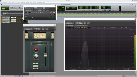

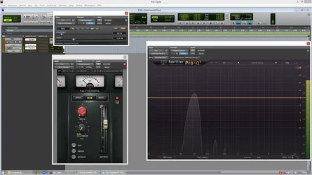

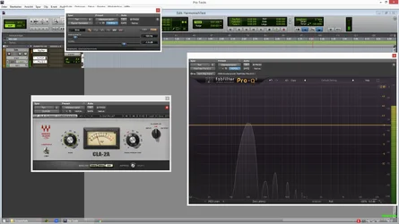

Der CLA-2A von Waves zeigt sich bei unterschiedlichen Eingangspegeln gänzlich unbeeindruckt.

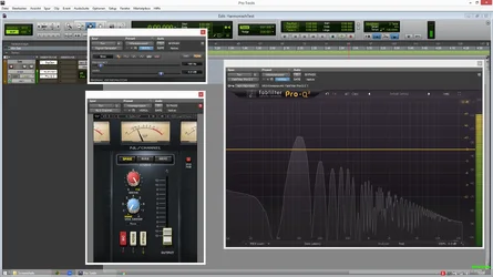

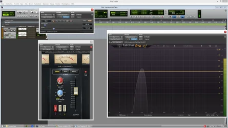

Der Fairchild 660 Klon von Waves macht mit lauterem Eingangssignal mehr Harmonische.

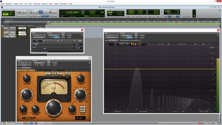

Beim H-Comp von Waves zeigt sich auch bei eingeschaltetem Analog-Feature keine Veränderung.

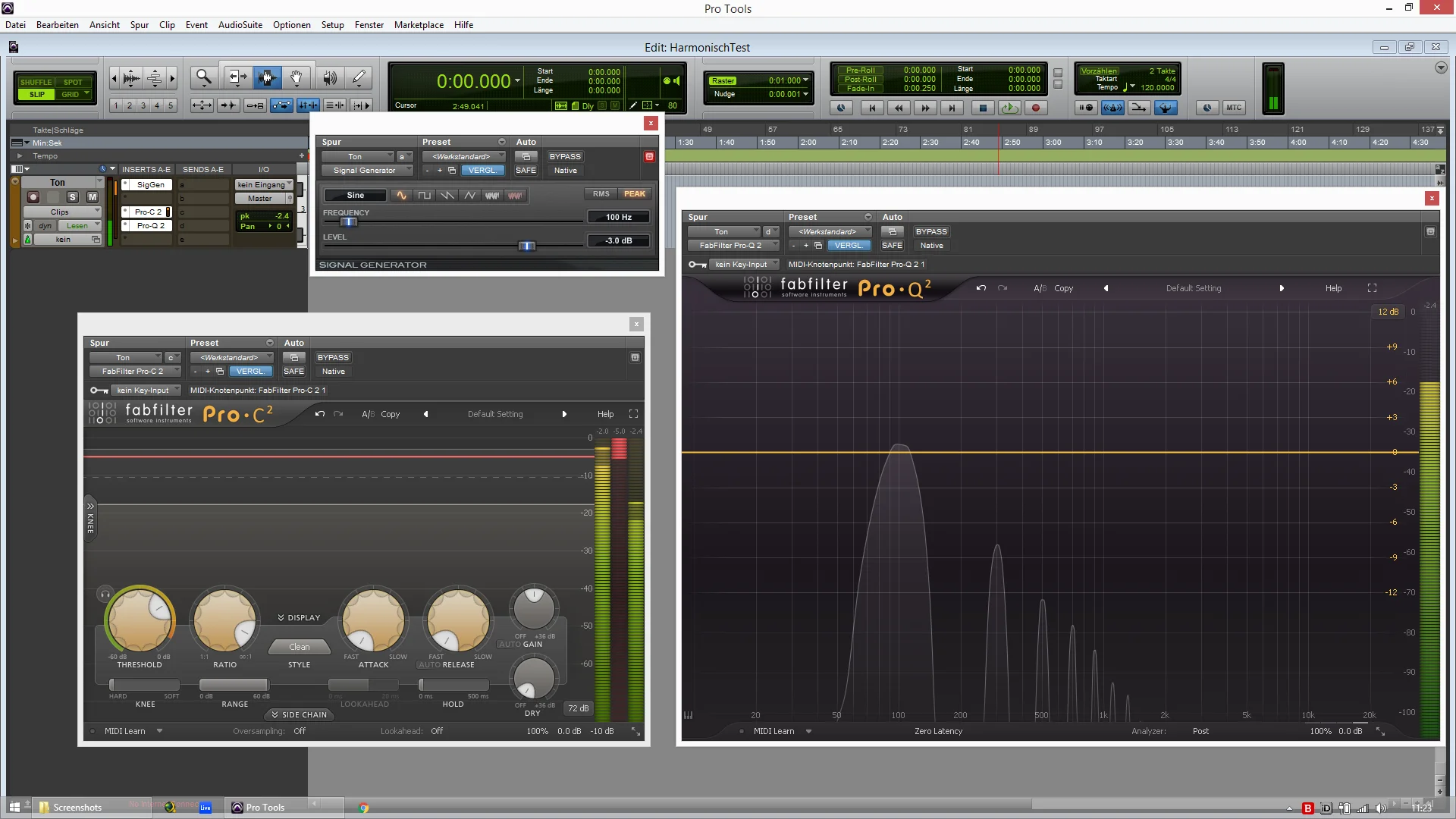

Auch dem Pro-C2 von Fabfilter ist der Eingangspegel in allen Einstellungen von "Clean" bis "Pumping" egal.

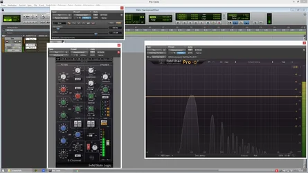

Als letztes noch den SSLChannel von Waves, den ich mal mit zu den Kompressoren genommen habe. Hier kann eine winzige Veränderung der verschiedenen Obertöne festgestellt, aber wahrscheinlich nicht gehört werden.

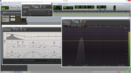

Der Ozone Vintage EQ von Izotope* zeigt nicht nur keine Veränderung, sondern er erzeugt nichtmal Obertöne. Man berücksichtige den 10db boost und cut.

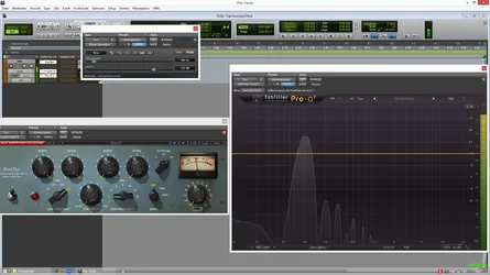

Beim Pultec Klon von Waves regt sich trotz der extremen Bassanhebung und -senkung rein gar nichts.

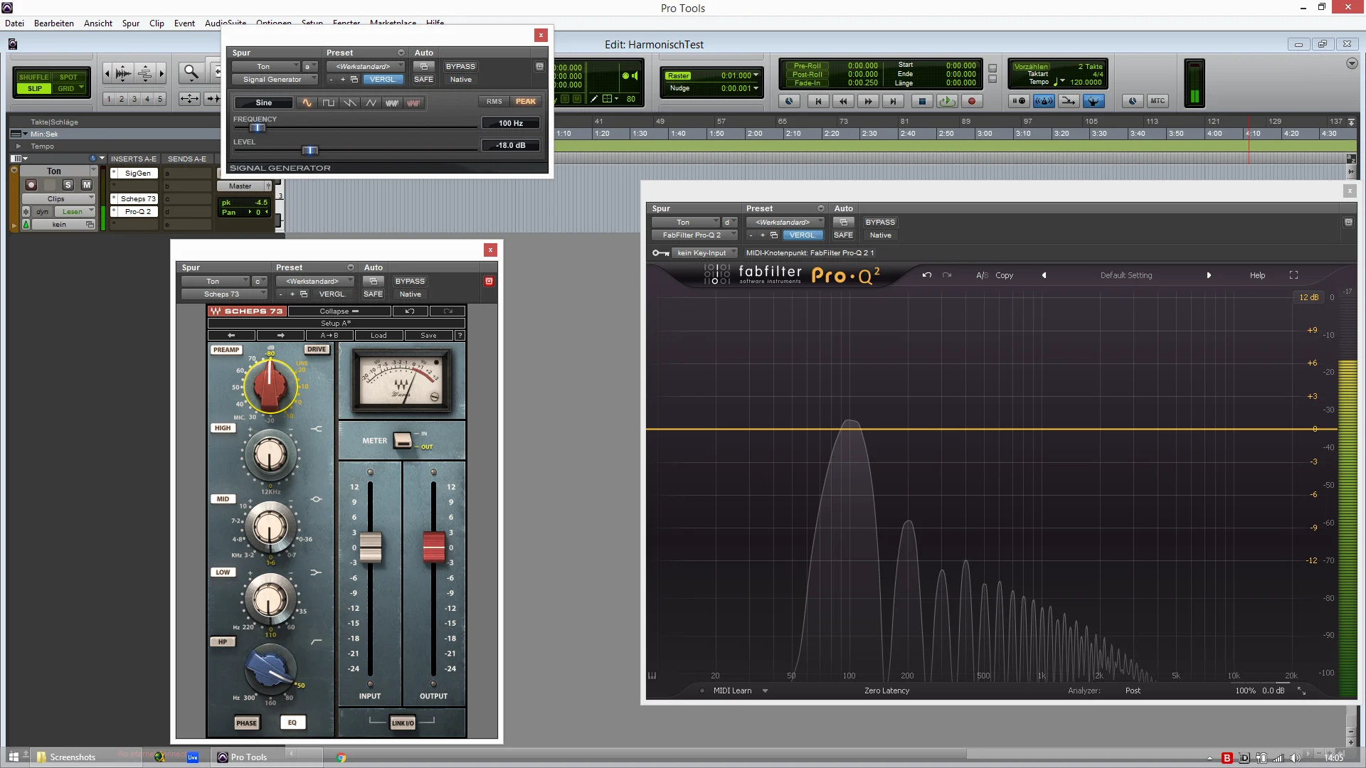

Der Scheps73 von Waves zeigt sich bei eingeschaltetem Preamp etwas anders. Mit höherem Pegel werden die "ungeraden" Obertöne leiser.

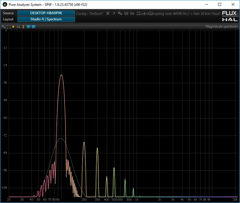

Sehr schön. Ein guter Weg mehr über die Plugins zu erfahren.

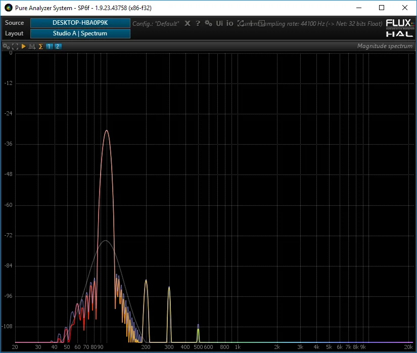

Einige Bemerkungen dazu. Da man den Code der Plugins nicht ansehen kann bleibt es im Dunkel, wie genau das moduliert ist. Beispiel Pultec Clone von Waves. Da hast Du den Ausgang runtergezogen um wieder auf die -18 zu kommen. Nimmt man nicht den Regler im Plugin sondern ein anschliessendes Gain Plugin sieht die Sache anders aus.
-18:
-5:
hier zeigen sich deutlich mehr Obertöne. EQ alles auf neutral.
Plugins wie der CLA-2A der zu Kategorie der Leveling Amplifier gehört lassen sich nicht richtig messen mit diesem Setup wenn man die Gain Reduktion immer gleich halten will. Dazu muss man zwangsläufig den Input Gain des Plugins runter regel wodurch dann ja im Plugin keine Pegelanhebung mehr vorhanden ist. Aber genau diese Plugins erzeugen erheblich mehr Harmonische bei höherem Input. Und genau deswegen sind die ja geschätzt ob damals als Hardware oder Heute als Plugin. Will man fetten Sound dreht man den Eingang hoch und den Ausgang runter. Und hat erheblich mehr Fett im Sound. Und da machen 2 - 3 dB am Eingang mehr oder weniger ordentlich was aus im Sound. Das sollte man gegebenenfalls mit Musik und Ohren überprüfen.
Die Waves H-Serie sind Hybriden. H = Hybrid. Die versuchen erst gar nicht reale Hardware zu emulieren sondern bieten nur die Möglichkeit einen analogen Touch dazuzuschalten und gegebenenfalls das Verhältnis einzustellen.
