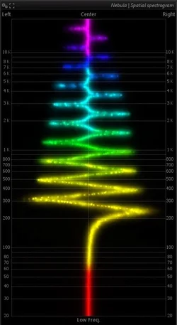

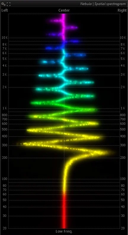

Das Plugin generiert aus einem Monosignal ein Stereosignal. Ich hab da mal ein Rauschen durch den Analyzer geschickt. Hier sieht man sehr deutlich, dass das Signal in Frequenzbänder aufgeteilt wird und nach links und rechts verteilt wird. Dadurch bleibt das Signal auch bei extremen Einstellungen Monokompatibel.
Wie sich das in der Praxis macht wird sich natürlich erst mit der Zeit zeigen.

hatte ich auch schon gesehen, vor diesen ganzen Stereo blubs tools mach ich normalerweise immer ein riesen Bogen, da es mir das Stereo Image inkl. Monokompatibilität immer zerhauen hat. Wenn das aber so wie angezeigt gelöst ist, werde ich das jetzt mal testen. Danke
