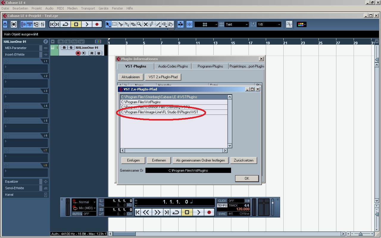

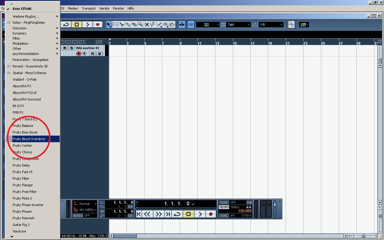

Dafür darfst Du sie aber nicht in den [g=77]VST[/g]-Ordner kopieren,sondern Du musst in [g=539]Cubase[/g] den Pfad zu dem Ordner von Fruity angeben.
Wie komme ich in Cubase 5 Le in das Fendest, wo ich die VST-Pfade ergänzen kann? Sowas hab ich schon die ganze Zeit gesucht...und weils ichs nicht gefunden hab, bisher alle VSTs nach /Cubase/VSTPlugins installiert :D
Geräte--->PlugIn-Information.
Dort auf "VST2.x-PlugIn-Pfad" klicken.
