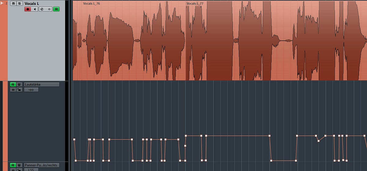

Ich habe einen Artikel über manuelles De-Essing geschrieben, allerdings mit Cubase-Features:
Welche Software verwendest du denn?
