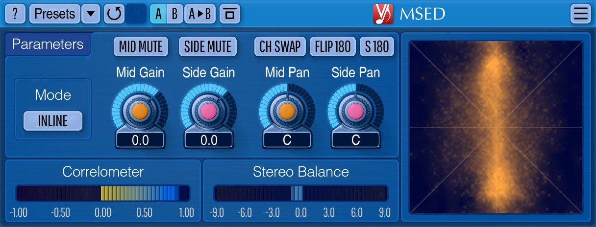

Klein aber fein - das freeware M/S tool von Voxengo:
download hier.
Jetzt muss ich mich outen: ICH HAB KEINE AHNUNG...
Ich hab mir zwar die Beschreibung durchgelesen, aber ich kann mir noch nicht wirklich vorstellen für was man das braucht... *rotwerd*
Ich versteh was es TUT, aber ich versteh nicht wofür ich es BRAUCH :roll:

Mid-/Side Encoding halt ...

Middle/Sid Encoding ist eigentlich nur eine andere Aufteilung des Stereosignals anstatt in Links und Rechts.
Es wird dort ein Mittensignal generiert (wenn man so will Links+Rechts) und es wird ein Seitensignal generiert wo dann die Unterschiede von Links zu Rechts drinnen sind. Die beiden Kanäle (also Mitte und Seitensignal) kann man nun getrennt bearbeiten.
Diese Mid/Sid Sache kann natürlich auch Mikrofontechnisch gemacht werden, halt bereits bei der Aufnahme.
Diese Technik bei der Aufnahme hat wohl auch eine sehr gute Mono-Kompatibilität und man bekommt auch weniger Probleme im Stereobild wenn man das Stereosignal auf diese Art trennt und bearbeitet (komprimiert). Ich habe damit aber selbst noch nie gearbeitet aber schon öfter von gehört.
edit... 8)
Man kann es z.B. gut gebrauchen wenn man
a) Mid/Side mikrofoniert hat
b) den Mono und Stereo Anteil eines Signal getrennt bearbeiten möchte
c) mal schnell die Lautstärke des Mono (oder Stereo) Anteils verändern möchte

Die "Lehrbuchleier" :) - einerseits ja vollkommend korrekt, andereseits bleibt bei Mono-Schalten von MS Recordings blos der Mittenanteil erhalten, jegliche Side (und somit Stereo) Signale löschen sich vollkommend aus. Ich persönlich hab lieber minimalen Kammfilter und trotzdem Räumlichkeit, als ein vergleichsweise trockenes, monophones Signal.
Das besondere am MSED ist die Möglichkeit auch MS zu encodieren und nicht nur decodieren, das die meisten Sequenzer onboard haben.
