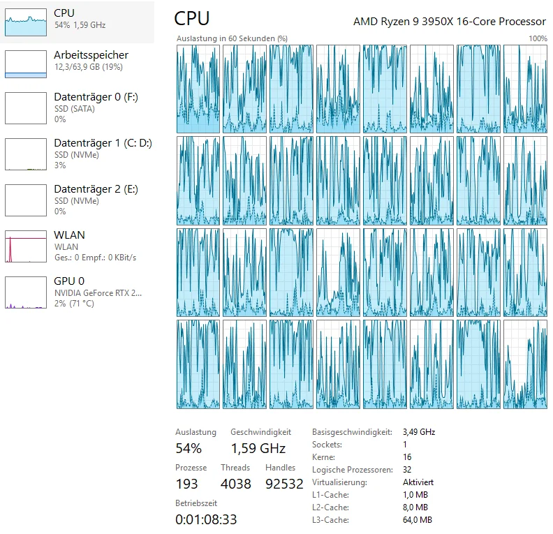

Obwohl mein System mit einer RTX-2070 arbeitet und alle dafür relevanten CUDA Treiber installiert sind (es ist auch das CUDA SDK, wie auch MSVC vorhanden) und alternativ auch ein OpenCL Treiber vorhanden ist, rendert das Programm leider nur auf allen 16 Kernen meiner CPU mit knapp unter 60% CPU Auslastung.
Speichernutzung ist mit etwa 3 bis 3,5 GB recht moderat
Wenn Du das mal in VST3 Form anbieten willst, könnte sich ein Blick auf https://github.com/sevagh/demucs.cpp lohnen. Den Tip hatte ich mal Aaron von StageCraftSoftware für seinen Splitter gegeben, weil er nicht wusste, wie man solch ein Python ML Projekt (Demucs 4) in eine C++ Hülle, wie einem VST3 einbetten kann. Wie man sieht, hat das geklappt.
Die Extraktion der Instrumenten Stems geht relativ schnell. Der Rest ist ohne GPU Suport aber fürchterlich langsam.
Hier mal einen kleinen Eindruck der CPU Auslastung bei der Drum Separation
