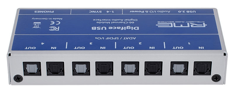

Ein paar Fragen zu dem hier unten abgebildeten Teil:

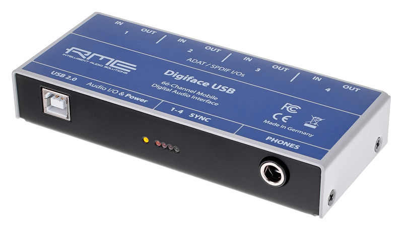

Kann man den Kopfhörerausgang des RME Digiface USB als > Line Out betreiben? meine, das ginge?
Und kann das Digiface USB den Modus Loopback, d.h. mal was vom Browser aufnehmen?
Treiber und Latenzen dürften wie alle RME Teile sein.
Irgendwie doch cool das Teil... und das zu dem günstigen Preis. Dürfte doch reichen.
Und wenn man dann doch mal was aufnehmen will, könnte man einfach ne simple 8 Kanal-ADAT-Lösung wie das ADA 8200 (174,- Euro) dranhängen. Abhören und HP mach ich ja eh alles über meinen Monitor Controller.
Kennt wer das Teil hier, hat es vielleicht im Einsatz und kann was sagen darüber?
Dummes Zeug oder gute günstige Idee..?

Bei meinem RME Multiface steht bei diesem Ausgang: Line Out und darunter: Phones !
Ha, du hast Recht, gerade bei mir gesehen! Denke auch mittlerweile, es wird klappen.
Manual S. 7:
Phones ist ein niederohmiger Line-
Ausgang höchster Qualität, der in der
Lage ist genug Lautstärke unverzerrt
auch in Kopfhörern zu erzeugen.
Bei Verwendung als Line-Ausgang ist im
Allgemeinen ein Adapter von Stereo-
Klinke auf zwei Mono-Klinken oder
Cinchstecker erforderlich.

Das Digiface USB funktioniert einwandfrei, du kannst den Kopfhörerausang bedenkenlos als Line-Ausgang gebrauchen.
Jeder einzelne der optischen Ein/Ausgänge kann von ADAT auf SPDIF umgestellt werden, Totalmix genau wie bei den anderen RME's. Sehr niedrige Latenzen, stabile Treiber wie von RME gewohnt.
Gehäuse ist aus Metall, kein Netzteil nötig. Es sollte sich den USB Bus nicht unbedingt mit anderem USB Geräten teilen, bei mir hat es nicht an einer PCIe USB Steckkarte funktioniert (kann an der Karte gelegen haben).
Habe dann die anderen Sachen an die Karte gehängt (Hub, Maus, Midi-Krams) und den Anschlussbus am Mainboard für die Digiface exclusiv benutzt.
Das Teil ist absolut "underrated" meiner Meinung nach, kann man bedenkenlos kaufen.
