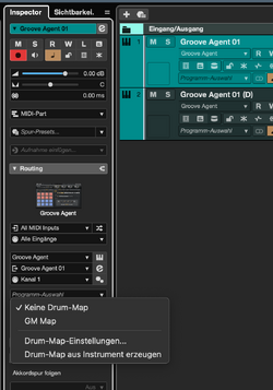

Wie kann ich meine Map so einstellen, dass es die Bezeichnung mit in der Map anzeigt?
Siehe Bild

Ich versteh die Frage nicht.
Was soll wo angezeigt werden?
Dazu musst Du im Inspektor die Funktion "Drum Map aus Instrument erzeugen" verwenden. Bei VST-Instrumenten, die das unterstützen, werden dann die Namen im Editor in den einzelnen Noten angezeigt (z.B. Groove Agent). Ansonsten musst Du die Namen selbst in der Drum-Map vergeben.
