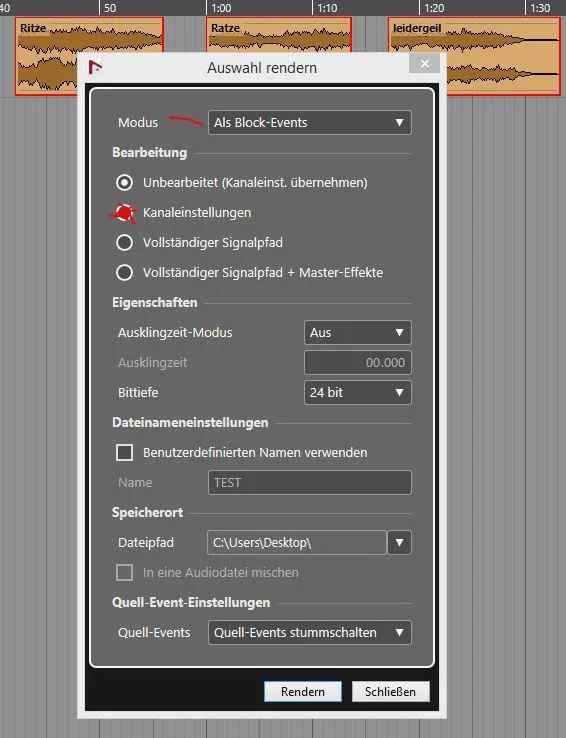

Voll vergessen - (wenn interessant) mach aus den Events > Parts draus! dann normal benennen per Infozeile... geht auch easy. Die zugehörige Haupt-Audiospur ist mit nix benannt (siehe Screenshot)
Look ma, jedenfalls auch nochmal ne weitere Lösung:
1. Events, Parts draus machen, Infozeile Namen vergeben:
2. Render Einstellung war:
3. finales Ergebnis, das sind die WAV-Namen dann:
Fazit: geht auch auf diesem Wege.

MM, doch doch, mit Parts geht es auch. Das sind ja dann quasi ja auch nichts anderes wie Events im Event.
Hattest du im RIP Dialog Block-Events eingestellt?

Ja hab im RIP Dialog alle Optionen probiert, auch Block brachte nix.
