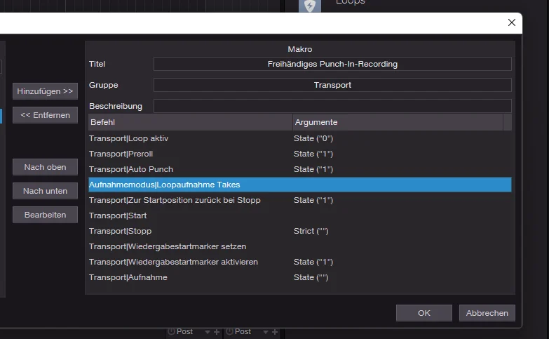

So sieht das Makro bei mir aus:
Das Ganze bediene ich dann per Fußtaster, der an meinen Faderport 1 hängt. Das Einzige was man vorher noch machen muß, ist den Loop-Bereich setzen und sich eine Start-Position einstellen (das ist dann quasi der Preroll)
Sobald ich den Fußtaster drücke, wird wieder an den ursprünglichen Startpunkt zurückgesprungen und dann wieder der Loop-Bereich gepuncht.
Nur Stoppen muss man anderweitig. Richtig cool kann man es mit einer MIDI-Fußleiste machen. Da könnte man noch Stopp, Setzen von Loopstart bzw. - endmarker, etc. pp. auf eigene Taster legen.
P.S.: "Transport|Preroll" kann eigentlich weg....

Can, hättest du das Makro genauso aufgebaut? Falls jemand noch eine Idee hat, wie man man das Stop einbaut, würde ich das auch gerne ausprobieren.
Reaktionen: pitto
Hi hatte gestern keine Zeit, allerdings entspricht das Makro von @danam ziemlich genau dem von mir…
Letztlich ist das mit den Makros in S1 recht einfach, leider aber auch nicht sonderlich flexibel, das hätte ich schon gerne in Richtung Programmierung aufgebohrt…
