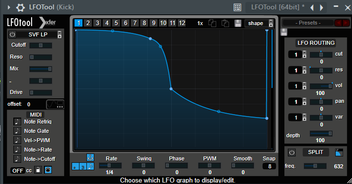

da hatte ich letzten einige aha momente, als ich angefangen hab, das LFO tool von Xfer zu benutzen um den lautstärkeabfall meiner kicks zu formen. wenn die kick exakt auf den offbeat aufhört klingt das schon sehr geil wenn dazu ein bass im offbeat spielt.
aber was richtig heftig klang war so eine einstellung hier
die kick wird zwar im offbeat runtergeduckt aber nicht komplett, sondern nur größtenteils. dadurch bleibt einfach noch ein gewisser extra wumms über. ich weiß nicht was das tonal passiert ist, ob ne oktave tiefer, oder was.
Aber es hat aufjedenfall den eindruck gemacht als würde die kick über den kompletten beat ausschwingen, was sie gewissermassen auch tut, aber so klang das viel sauberer, aber nicht so klinisch wie wenn man sie komplett wegduckt.
ich war aber aufjedenfall wie weggeblasen vom ergebniss :D
hab jetzt leider kein soundbeispiel, weiß nicht mehr welcher track das war, hab letzte zeit an zu vielen verschiedenen gearbeitet :)
