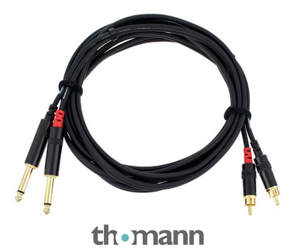

Einfach die Ausgänge des Focusrite mit einem Line-Eingang des Yamaha Amps verbinden. Die Eingänge des Yamaha werden vermutlich als Cinch-Buchsen ausgelegt sein. Dann bräuchtest Du so ein Kabel:

Nach Rücksprache mit meinem Sohn stellte sich heraus, dass es genau das ist, was er wollte, der Focusrite hat einen Monitor Direkt Knopf und wenn der aktiviert ist geht das Signal direkt an den Ausgang in den Verstärker, so dass quasi die Nubert Boxen zum Monitoren herhalten. Spart den Kauf von extra aktiv Boxen und sind klanglich auch spitze!
Die Kabel werde ich gleich bei Thormann mitbestellten.
