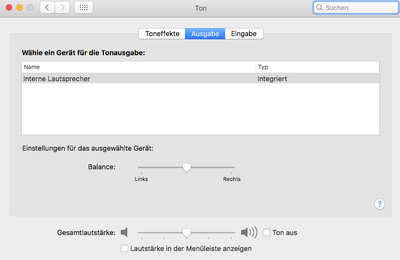

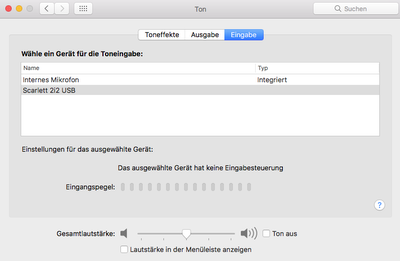

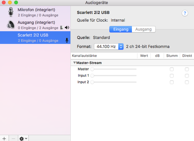

Unter "Eingabe" war die Scarlett dargestellt und auswählbar (es wurde aber kein Eingangspegel dargestellt, obwohl das Mikro angesteckt war und funktionierte -> laut Pegel-LED an der Soundkarte). Unter "Ausgabe" war nur der "Interne Lautsprecher" wählbar (Scarlett wurde hier nicht dargestellt) und somit ist auch kein Tonausgang zu verzeichnen. Mit anderen Worten konnte ich die Soundkarte garnicht als Standard für die Tonausgabe auswählen. Ich habe mich auch schon durch diverse Anleitungen, Manuals und Foren geklickt (und z.B. den Audio-MIDI-Setup gecheckt -> ebenfalls mit selbigen Symptomen und ohne Erfolg).
Hier Screenshots des "Systemeinstellungen" -> "Ton"-Menüs und des "Audio-MIDI-Setups":

Audacity kenne ich nicht.
Vermutlich muss man da nochmal explizit das Scarlett auswählen.
Treiberproblem kann's keines sein - weil das Scarlett 1.gen Class compliant läuft.
Warum im Menü auf Deinem 1. Bild nichts kommt, steht ja dabei: " ... Gerät hat keine Eingabesteuerung".
Das ist bei fast allen "Nicht-Apple" Geräten so.
Und wenn Du das Scarlett als Soundausgabe wählst, hast Du auch die Lautstärkeregelung in der Menüleiste nicht verfügbar.

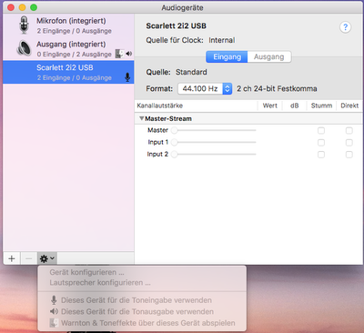

Geh nochmal ins Audio-Midi-Setup (Bild 3) - wähle das Scarlett aus - klicke auf das Zahnrad links unten und wähle "Dieses Gerät für die Tonausgabe wählen".
Sollte das nicht gehen:
- Andere USB-Buchse (direkt am Mac - powered USB-Hub)
- anderes USB-Kabel
- alles nochmal neustarten

Hier ein Screenshot des Audio-MIDI-Setups - leider konnte ich Scarlett nicht als Gerät auswählen (war ausgegraut)...
Habe auch schon nach Treibern gesucht - leider vergebens...
