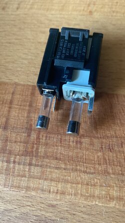

Hey liebe Leute,
Mein Gefell M990 geht nicht mehr an, habe geshen dass die Sicherung am Netzteil nicht mehr heile ist. Der typ von Sicherung ist mir klar. Dennoch es gibt flinke und träge Feinsicherungen. Weiss jemand welche ich brauche?
LG
Patricio
Hi,
Das M auf dem Deckel steht normalerweise für mittelträge. Was steht denn auf der alten Sicherung drauf (Prägung)?

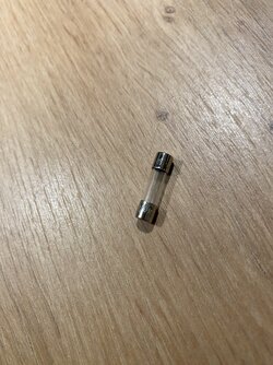

M125 mA 250v
RoHS
Mehr ist nicht darauf
Hey vielen Dank!!!
