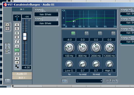

Hallo an alle,
hab mal ne Frage zu den internen [g=8]Plugin[/g]'s von Cubase Studio 4.
Welche [g=44]Flankensteilheit[/g] haben die und wie kann man diese ermitteln?
Bei einer gewählten FRQ von 100 Hz und einem
LowShelf (Absenkung -6dB) erreicht die Kurve erst wieder
zwischen 1 und 2 KHz. Wie funktioniert das? Oder stimmt
das angezeigte Bild nicht mit den tatsächlichen Werten überein?
Danke für eure Hilfe.
Hatte am Internetrechner nur Cubase LE drauf. Die Frequenzkurve
unterscheidet sich jedoch nicht wesentlich in Cubase Studio 4.
Danke

Danke für eure Antworten aber ich glaub ich hab mich falsch ausgedrückt.
Hier nochmal meine Frage
Die Steilheit des Filters beschreibt doch wie stark die Reduktion in dem zu bearbeitenden Frequenzbereich ist. Typische [g=43]Filter[/g] sind 6, 9, 12, 18 oder 24 dB/Okt. Bei einer Flankensteilheit von 9 dB/Okt. und einer eingestellten Frequenz mit Low-Pass-[g=43]Filter[/g] bei 220 Hz würde die Reduktion des Pegels bei der Oktavfrequenz, also 440 Hz, 9dB bertagen. Bei 220 Hz tritt eine Reduktion von 2/3 des angegebenen Werts (9 dB) also 6 dB betragen.
Wie kann man das nun in Verbindung mit den EQ-Einstellungen in Cubase
mit meinen vorhin genannten Werten sehen?
Danke

wieso muss man Profi sein, weil du offenbar zu faul bist, das Manual zu lesen? Ist das so schwierig? Aber so wie es aussieht, gibt es keine [g=44]Flankensteilheit[/g] bei der "Studio" Version, ist ja nur ne Light-Version. Schau mal aufs Bild, da gibt es 2 vollparametrische EQs, wo man auch Q einstellen kann, aber Lowshelf und Highshelf haben nix weiter.

Wie kommt Cubase nun auf die Kurve
des angezeigten Shelfingfilters?
Oder wie kann man diese Kurve ermitteln?
Danke
Anders als bei den Bandpaßfiltern kannst Du für die eingebauten shelving [g=43]filter[/g] die Steilheit nicht einstellen. Bei Studio 4 gibt es zwar den Parameter, aber er wird nicht wirksam. Da zu große Bandbreite wenig sinnvoll ist und zu kleine Bandbreite zu Überhöhungen an den Übergängen führt, hat Steinberg offensichtlich eine feste mittlere Steilheit gewählt.
Such Dir mal den Freeware-EQ mit Namen Pohsifopit raus, dort kannst Du auch für shelving [g=43]filter[/g] den Q-Parameter einstellen und dann selber vergleichen.
Gruß Micha
