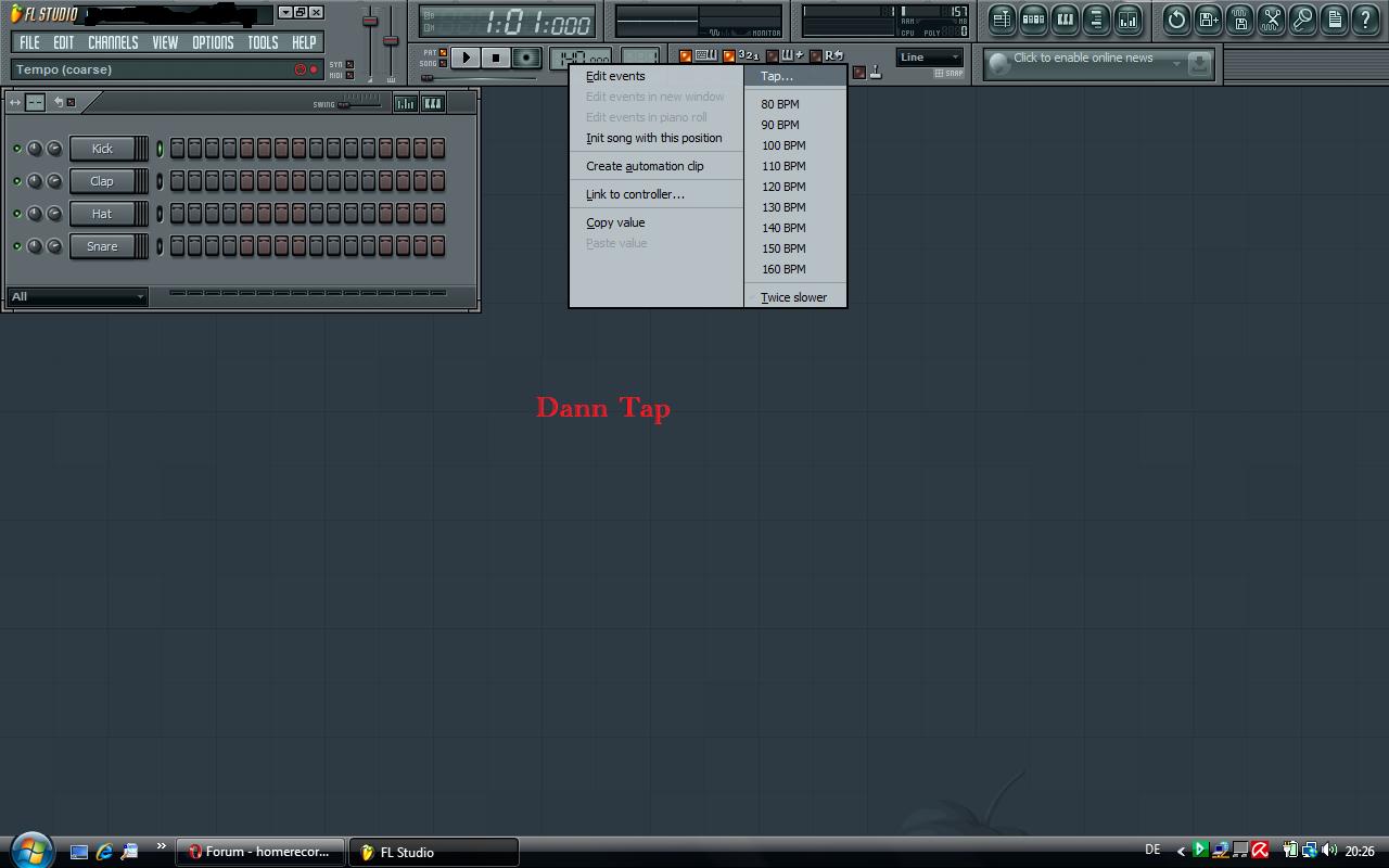

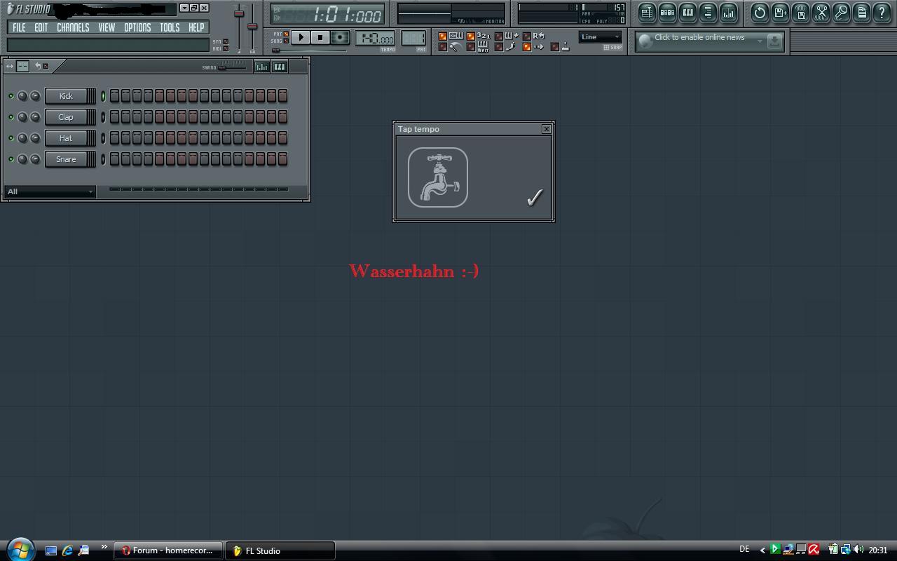

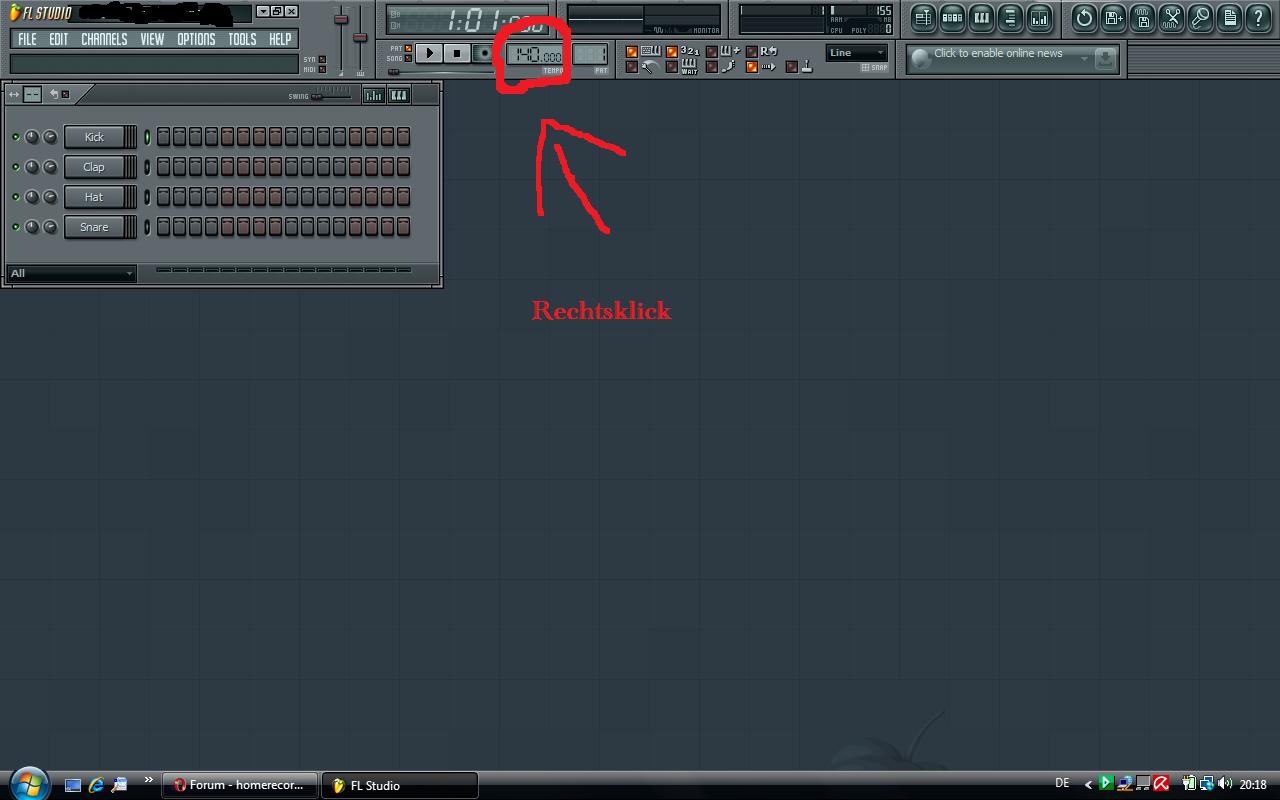

Wenn du die Melodie in der Geschwindigkeit belassen möchtest,musst du das Tempo der Melodie herausbekommen.
Am Besten ist dann alles bis auf die Melodie stummschalten.
Rechtsklick im Transportpanel auf Songtempo.
Dort Tap auswählen.Es öffnet sich ein Fenster mit einem Wasserhahn als Symbol.
Fruity starten,damit du die Melodie/[g=415]Loop[/g] hörst und mit Linksklick immer im [g=253]Takt[/g] auf den Wasserhahn tippen.
Jetzt sollte dir Fruity das Tempo der Melodie anzeigen.
Diesen kannst du dann mit einem Klick auf den Harken übernehmen.
perfekt danke für die pics und die erklärung^^!!
