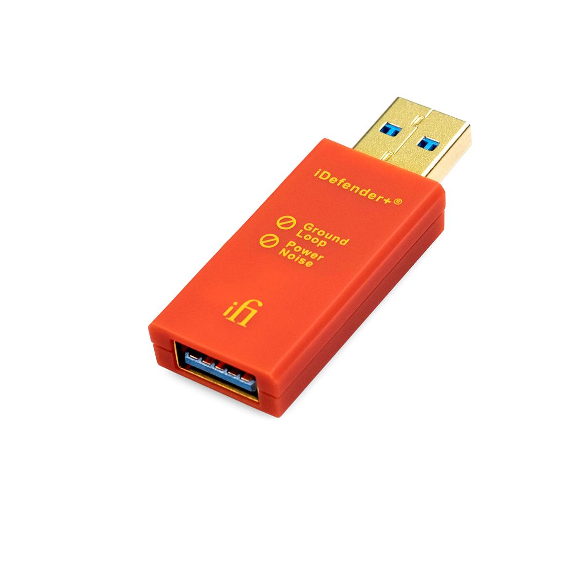

Ich hatte ein ähnliches Problem, was ich mit einem iDefender lösen konnte:
View: https://www.youtube.com/watch?v=hB_1aMZoxW0
Das heisst aber nicht dass es bei dir das Gleiche ist ;-) ...
war es auch so bei ca. 5khz?
Bei mir waren es mehr GPU-Geräusche, aber in dem Video gibt es auch den Fall eines konstanten Brummens auf unterer Ebene, was wohl auch damit gelöst wird.
In anderen Freds wurden solche Probleme auch teilweise in komplett anderen Umgebungen / andere Gebäude / andere Stromkreise versucht zu rekonstruieren. Damit lassen sich dann Rückschlüsse ziehen ob es z.B. ein Masseproblem ist oder schlichtweg mit Stromverschmutzung zu tun hat. Kann natürlich auch an dem Vorverstärker liegen ...
Bei mir ist allerdings der VV mit einem externen Steckernetzteil betrieben. Daher ist dieses Gerät wohl eher nicht die Lösung.
