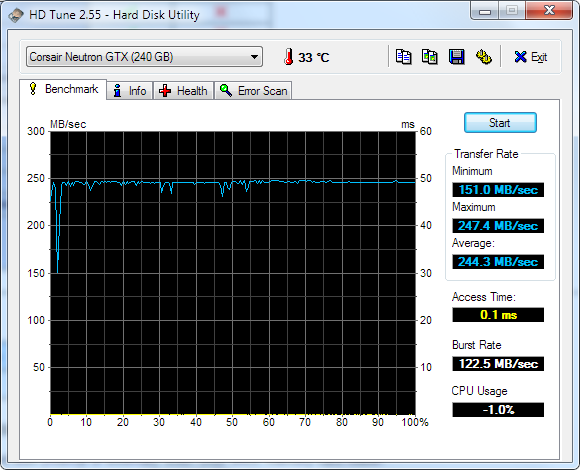

Das kommt bei meinem Rechner mit der aktuellen Version von HD Tune Pro raus.
Und hier HD Tune 2.55 (alles Systemfestplatte Windows 10):
Arbeitsplatzrechner
WIN7, I5-750, 16GB, eniziges Laufwerk
es gibt manchmal irrlaufende Prozesse, die lahmgelegt gehören.
Googlesuche mal nach PresentationFontCache.exe und nach C:\Windows\ServiceProfiles\LocalService\AppData\Local\FontCache3.0.0.0.dat.
Vieleicht hilft dir das bei deinem Problem.
