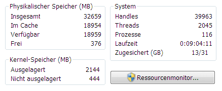

ich habe gerade Analog Lab V von Arturia* am Laufen und stelle fest, dass meine Festplatte ziemlich rödelt, wenn ich mir einige Sound-Bänke im Store anhöre. Und das, obwohl ich 32 GB Ram-Speicher im PC habe! Der System-Monitor (Windows 7) zeigt mir folgende Werte an:
Der Wert bei "Frei" erscheint mir sehr wenig, aber bei einer kurzen Recherche las ich, dass der sogar auf 0 runtergehen sollte, während relevant ist, was bei "Im Cache" und "Verfügbar" steht.
Wie sieht es bei euch aus?

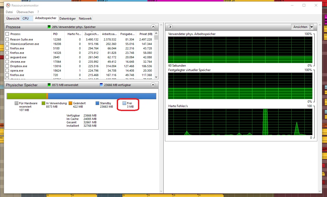

Bei mir kann nichts mehr rödeln. Win10 + SSDs.
Kann ich beipflichten: Win10, evga-Board mit 128 GB RAM, M.2 Slot(s) SSD und Thunderboldconnector, ... bloß was hilft das dem Marty?
Irgendwer hat mal gesagt: "Freier Speicher ist verschwendeter Speicher."

RAM ist quasi nie leer, ausser bei einem Neustart. Verfügbar sind alle Teile die von vergangenen Prozessen oder unwichtigen Prozessen freigemacht werden können. Ansonsten wird da viel angehäuft, man könnte es ja wieder brauchen.

Wie schon anhand des Screenshots ersichtlich, war kaum mehr Speicher frei und vom "verfügbaren" Speicher mehr als die Hälfte des eingebauten.
In Windows gibt es glaube ich seit Windows XP keinen "freien Speicher" mehr. Das Betriebssystem nutzt den gesamten verfügbaren physischen Speicher und nutzt diesen für alles was es für richtig hält.
Wenn eine Anwendung mehr Speicher benötigt, schmeisst Windows unwichtige Daten aus dem RAM und stellt den Platz der Anwendung zur Verfügung.
Das Ganze macht ja auch Sinn. Warum sollte man 32GB Speicher im Rechner haben von dem 16GB im Alltag unhenutzt bleiben.
Von daher sagt die Anzeige "kein freier Speicher" nichts aus.
Du hast kein Speicherproblem in deinem System.
Die 32 GB sind auf jeden Fall gut angelegt in meinem Fall, neben Musik mache ich auch noch Bild- und Videobearbeitung. Ich dachte mir auch schon, dass ich nicht zu wenig Speicher habe, auch wenn bei "Frei" kaum Speicher angezeigt wird. Momentan werden da übrigens über 16.000 MB angezeigt.

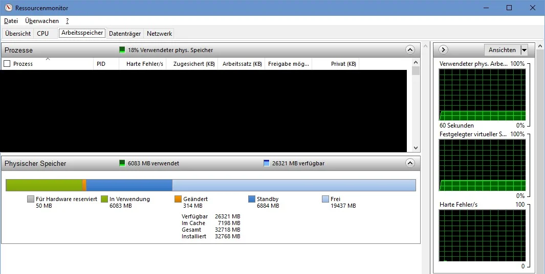

@MartyK & @alex-reed
kA was ihr oder ich falsch macht, aber bei mir, trotz Firefox mit richtig vielen Tabs offen (drölfzig YT, SC, 3 Foren usw.) und UVI-Portal macht 3 Updates im Background und habe da folgendes frei:
