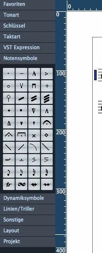

ich habe das Problem, dass ich nicht das Fermate-Zeichen in der Notation
finden kann, um es dann über eine Note zu setzen. Ich will nicht immer eine
[g=32]MIDI[/g]-Datei erstellen und diese in ein anderes Notationsprogramm laden,
um es weiter zu bearbeiten, wenn es mit [g=539]Cubase[/g] intern auch gehen würde.
Ich habe [g=539]Cubase[/g] Essential 4.

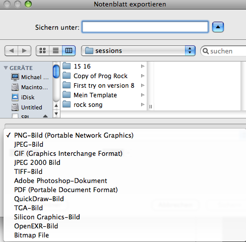

Gibt es außerdem eine Möglichkeit, die Notation anders zu speichern, als das
Exportieren einer BMP-Datei?

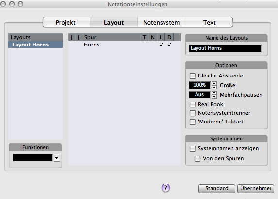

Was auch nervt ist die Spurenbezeichnung über jeder neuen Zeile in der
Notation und der Kasten um die Notation selbst beim Ausdrucken...

Die Fermate findest du normalerweise unter Notensymbole.
Das Notenblatt lässt sich in diverse Formate exportieren. PNG,Jpeg,Gif,Tiff,Photoshop,PDF,Quickraw,TGA,Silicon Graphics,Open EXR und Bitmap
Und unter Noteneinstellungen kannst du das Anzeigen des Namens verhindern.
