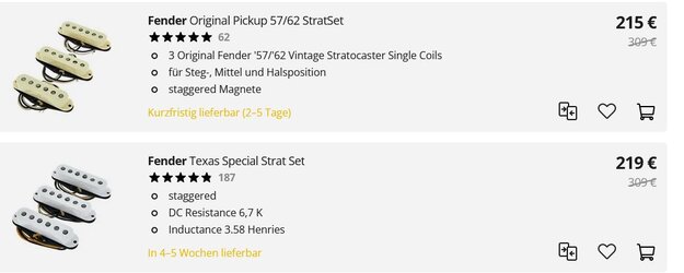

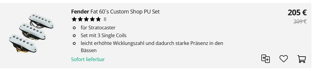

Welche Pickups sind denn Standard in einer Strat?
Ich blick da noch nicht so durch :-(
In einer Strat sind 3 SingleCoils der "Standard";).
Spaß beiseite, Fender hat eben im in der "guten alten Zeit" immer wieder mal Kleinigkeiten bei den Pickups geändert, mal die Magnete etwas abgerundet, mal ein paar Windungen mehr drauf gewickelt, verschiedene Stärken des Wickeldrahtes verwendet, mal nen andereren Isolationslack usw. - daher die Jahreszahlen.
Das Geschäft lohnt sich offensichtlich, daher tummeln sich eben entsprechend viele Voodo-PU-Wickler auf dieser Spielwiese... Man hat relativ geringe Materialkosten, etwas Voodoo mit rein, gutes Marketing hier, ein bisschen CustomShop da, und schon klingelt die Strat (und der Geldbeutel)

Der Kunde hat mich gefragt ob er sich die Fender Fat 50s rein bauen soll oder was da sonst gut kommt.
Wenn der Kunde doch schon einen Vorschlag gemacht hat, - warum baut ihr testweise nicht einfach einen Satz Fat50ties ein.
Mit denen kann man nicht viel falsch machen und die kosten nicht die Welt. Wenn sie nicht taugen (wovon ich nicht ausgehe), kann man sie ja verticken und die nächsten probieren.
Die Texas Dinger sind eher etwas "weniger klassisch" und heißer gewickelt...

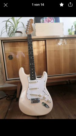

Zeig doch mal ein Bild der Strat ...
Wenn sie z.B. 3tone Sunburst mit nem Rosewood Hals ist, ist es eine ST62-55 oder so
Wenn sie z.B. 2tone Sunburst ist mit Maple Hals ist es eine ST57-irgendwas ..
Also nach Serienummer zwischen 1987-1988.. allerdings steht auf dem Hals 12-7-90
Das Rosewoodgriffbrett und die kleine Kopfplatte deutet auf ein 62 er Model hin.
Manchmal ist an der Rückseite der Kopfplatte ein kleiner runder Aufkleber drauf 55 oder 80, ganz selten und teuer 115
Aus dem Schriftzug der Kopfplatte, den Mechaniken und den Pickups sowie dem Halsdatum das nicht zur Seriennummer passt werde ich aber nicht so recht schlau. Ist das wirklich eine MIJ oder CIJ ?
Letztlich ist das doch aber eh Wurscht, - Hauptsache die Geige klingt und lässt sich gut spielen.
