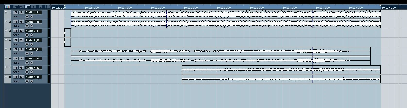

Wenn ich in Avid* Media Composer oder Adobe Premiere ein OMF File erstelle und dies dann in Cubase oder Nuendo importiere, scheint auf den ersten Blick alles zu stimmen. Timecodepositionen stimmen, Schnitte werden richtig angezeigt.

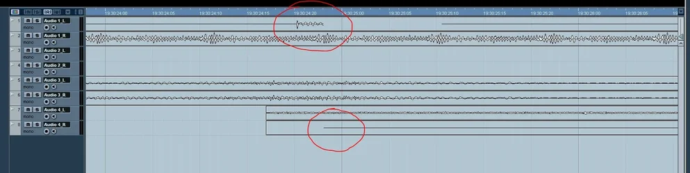

Allerdings kommt es beim Abspielen zu folgenden unschönen Fehlern:
- nur linker oder nur rechter Kanal werden abgespielt (Beim OMF Export werden Stereospuren in 2 Monospuren aufgeteilt)
- im gegenteiligen Kanal kommt es zu Knacksen
- gelegentlich wird das Material für ein paar Frames richtig abgespielt
- wenn man den Zoom* so einstellt, dass man das ganze Projekt sieht, werden Wavekurven in den Events richtig dargestellt, zoomt man jedoch auf Auflösung 1 Frame verändert sich die Wavekurve in genau die Knackser die man auch tatsächlich hört. Rot Markiert in Bild 2.

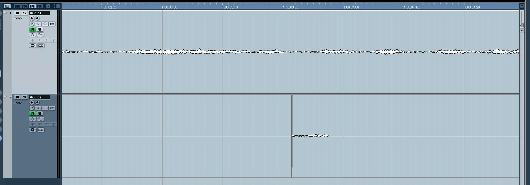

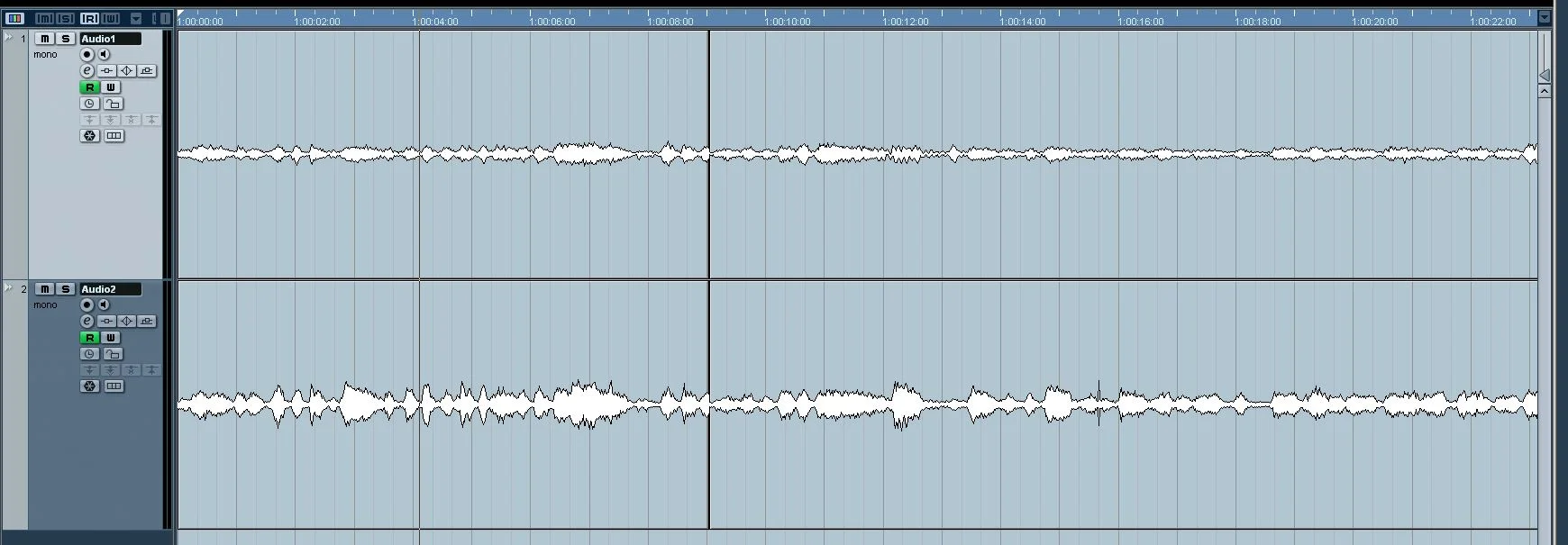

Mittels AAF (aus Avid exportiert) genau dasselbe Problem.
Anbei 2 Snips.
Am ersten die Zoomeinstellung auf 10 Sekunden, da schaut zumindest optisch alles ganz normal aus.
Am zweiten Bild ist die Zoomeinstellung 1 Sekunde. Hier sieht man dann auch was man hört. Nämlich nur einen Kanal (in dem Fall Links) und Rechts die Knackser.
