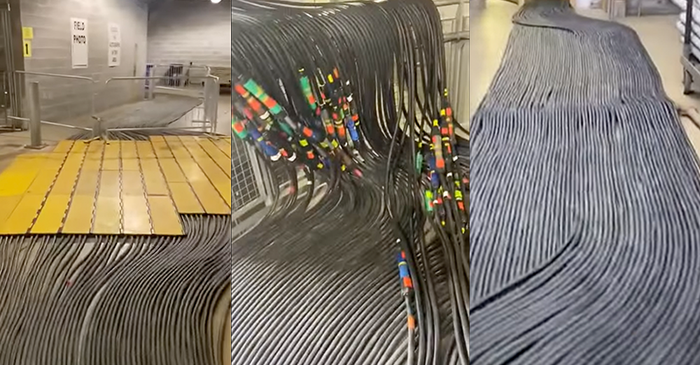

Wot? Schleppen die da ihr eigenes Kraftwerk mit? 😄
Früher hatte ihre Bühnenanlage "nur" 380.000 Watt, irgendwo las ich aber erst neulich was von 2 Millionen Watt Spitzenleistung. Klar, da braucht man dann schon so was wie ein kleines "Kraftwerk". Ist dann ja auch nicht nur der Strom für die Anlage, auch die Lichtshow wird enorm verbrauchen. Pink Floyd hatten bereits 1994 so 300 Lautsprecher mit 300.000 Watt und eine Lichtanlage mit 800.000 Watt.
Letzteres steht hier: https://www.bonedo.de/artikel/blog-6-top-buehnenaufbauten-die-in-die-geschichte-eingingen/
Zitat:
So viel Strom und Gas werden bei einer Rammstein-Show verbraucht
In einem 2019 geführten Interview mit Jeremy Lloyd, der die technische Planung und Koordination bei Rammstein-Shows durchgeführt hat, kam es zu interessanten Einblicken hinter den Kulissen. Laut Lloyd verbraucht eine Rammstein-Show etwa 1.700 Kilovoltampere. Dazu kommen 1.000 Liter an Treibstoff für die Effekte, etwa für die Feuershow. Angetrieben wird die Show dabei mit selbst mitgebrachten Generatoren, da die Locations nicht genügend Strom für so riesige Produktionen liefern können.
Die "Bösen Onkelz" brauchten hier übrigens 172 Sattelschlepper für ihren Bühnenaufbau...
Das hier schaut sich auch ganz gut weg;
Genau, da sieht man nochmal gut, wovon ich rede, man kann sich das sonst kaum vorstellen. Und Rammstein legen viel Wert darauf, dass dieses "gigantische" der Liveshows auch auf den Alben landen, was an sich kaum möglich ist. Aber da wird dann auch ein großer Aufwand betrieben, keine Kosten gescheut, damit es am Ende eben klingt, wie es klingt. Wobei mich Rammstein vor allem früher technisch fasziniert haben, heute ist es ja durchaus auch dem Hobbyisten vergönnt ähnliche Gitarrenwände usw. zu kreieren.
