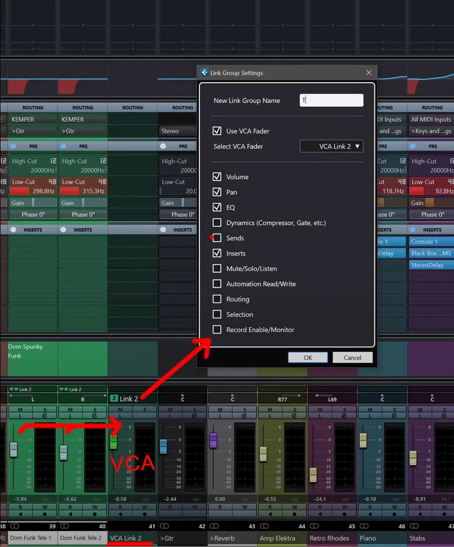

Nochmal etwas zu VCA Fader und mögliche Link Gruppen der Kanäle -
man kann alles Mögliche im Mixer miteinander verknüpfen, eben auch Sends, Inserts, EQ, Routing uvam.
Hier im Video hintenTipp 5, ab Minute 11:53 :
Screenshot:
