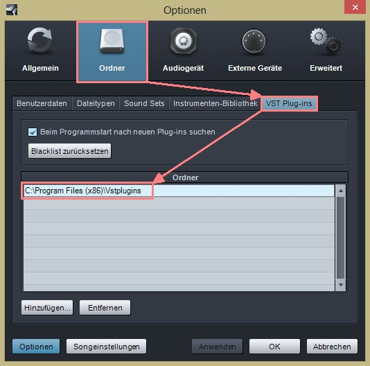

Hallo Anja,
in den Optionen gibt es ein Feld, wo du den Ordner für deine VST Plugins angeben kannst.
EIGENTLICH gibt es einen Standard-ordner, der auch schon so angegeben ist. Wenn man bei der Installation nicht dazwischen pfuscht, dann geht eigentlich alles von allein und automation korrekt.
Wenn DORT der richtig Pfad angegeben ist, findest du alle Plugins auch im Studio One Browser.
Grüße
Ari

Hallo Alies,
sobald Du Deine VSTs installiert hast findest Du sie unter dem Instruments tab,
dann einfach ein Instrument auswaehlen und in des Arrangier fesnter ziehen:
http://screencast.com/t/LXrWB9cmd
Viel Spass!
