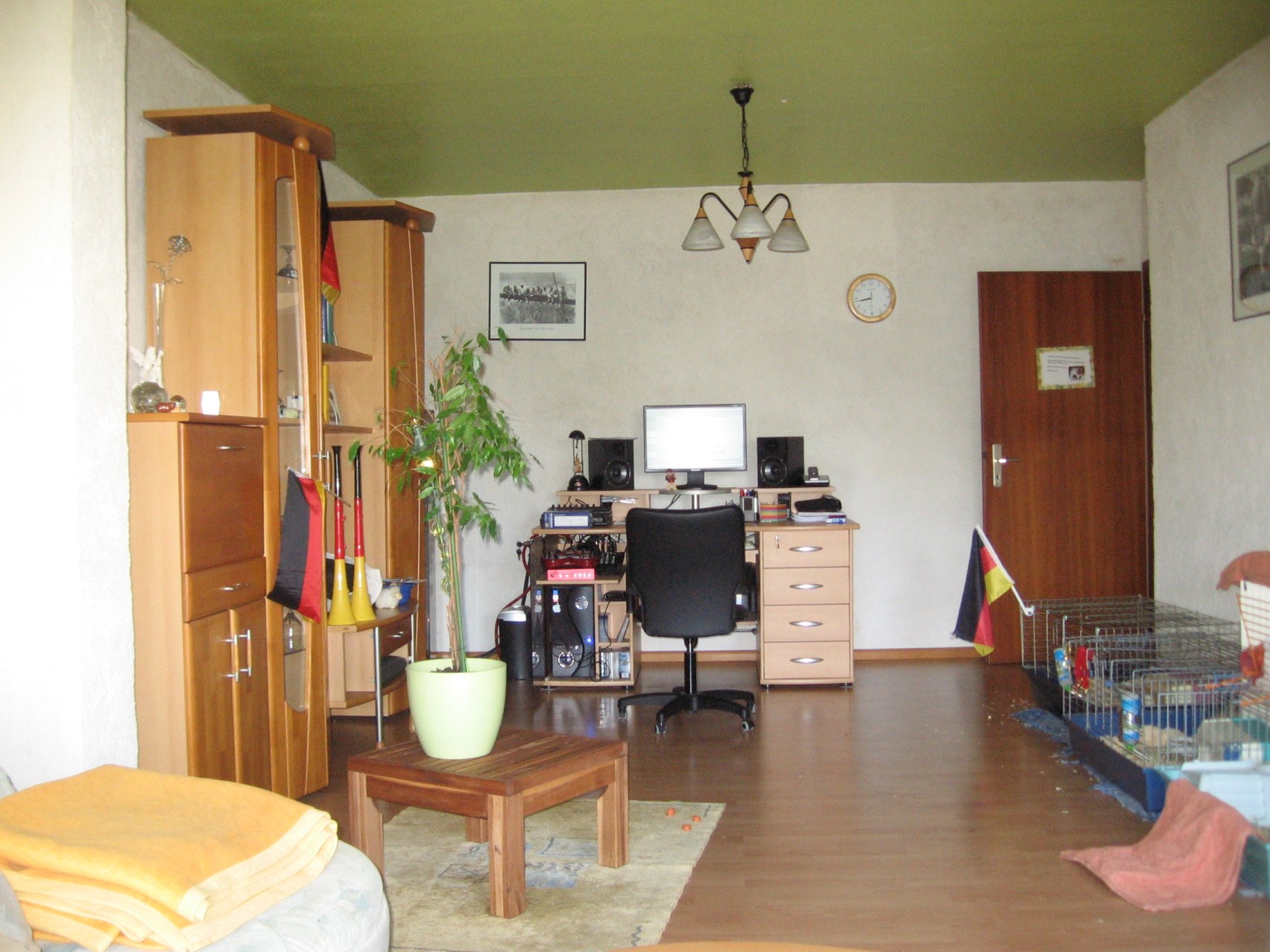

Auch das ist schwierig wenn Du Dir mal den Wohnschlauch ansiehst.
Wo soll ich da noch Absorber anbringen - Es ist ja alles mit Möbeln vollgestellt.
Ich bin gerade dabei Überzeugungsarbeit zu leisten, dass ich den ungenutzten Nebenraum
zum Studio umbaue - Da steht sogar schon die obligatorische 2-Sitzer-Couch drin :-)
