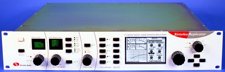

Ich kenne nur eine Hardware für diesen zweck, inzwischen leider nur noch gebraucht zu bekommen.
SINTEFEX FX8000 REPLICATOR

Aber ich werde nicht in historische Hardware investieren...
Davon habe ich einen ganzen Keller voll.
Gefühlt :-)
