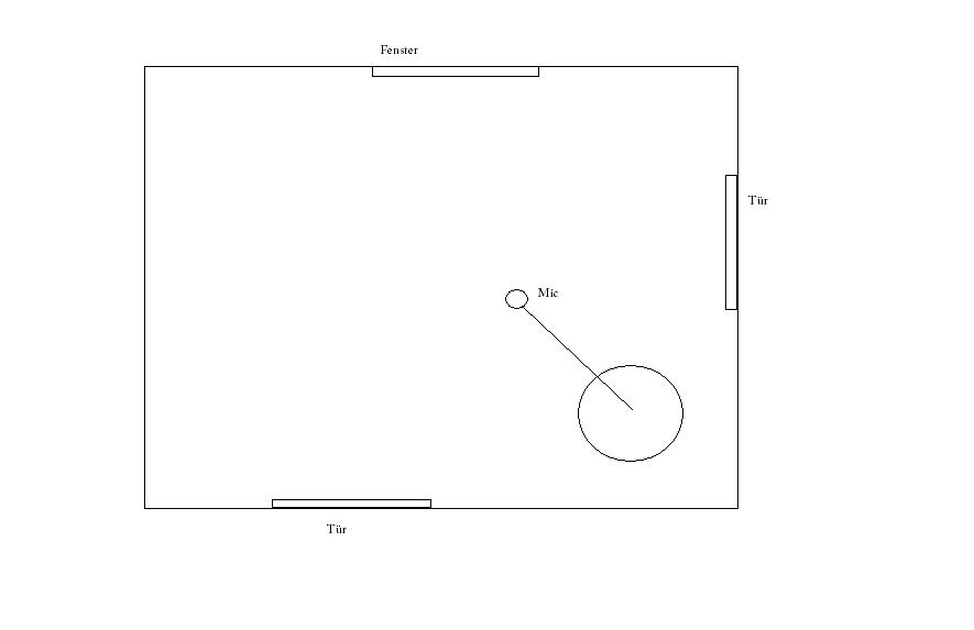

Wie sieht denn dein toter Raum aus?
Hi, also ich nehme mit Kopfhörer auf, richtig. Effekte sind alle aus am Mixer.
Da meine Cam gerade leer ist, hab ich ne kleine Skizze gemacht:
Der komplette Raum ist mit 4 cm Noppenschaum ausgekleidet. An der Tür sind es 7 cm.
Nur der Fußboden ist noch nackt. Da kommt morgen Teppich rein.

Ach ja, Fenster ist auch dicht mit 7 cm oder sogar noch dickerem Pyramidenschaum
hast du schon mal probiert das Mikro in die Raummitte zu stellen und da aufzunehmen?
Von Noppenschaum halten hier wenige Leute was, weils eben nur Begrenzt was bringt - aber es ist manchmal besser als Nix.^^
Werd ich auf jeden Fall ausprobieren. War auch ohne drüber nachzudenken dorthingestellt.
Wieso kein Noppenschaum? Was sollte ich denn sonst nehmen?
naja - Noppenschaum filtert eben komplett alles weg was über 500hz liegt (dünnerer Schaum wirkt also nur in höheren Frequenzbereichen, dickerer auch in tieferen) und drunter lässt es die Reflexionen quasi unbearbeitet.
