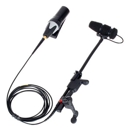

Da Du Popularmusik spielst und der Raum nicht optimal sein wird, empfehle ich Dir ein Clip-Mikro von dpa. Bei den Monitoren würde ich zulegen: z.B. Neumann. Das Bayface Pro ist sehr gut; das UAD bietet Dir gute Plug-ins. Von der Qualität her tun die sich nichts und haben afaik auch dieselben OP-Amps. Bei RME hast Du quasi, was die Treiber angeht, ausgesorgt. Du kannst die Qualität aber erst wirklich mit guten Monitoren beurteilen.
