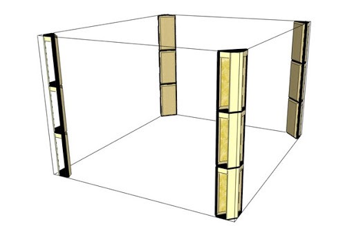

Nur in den Raumecken möchtest du verkleiden?
So ungefähr?
So?

Zum Bild:
Im Prinzip richtig. Nur nicht so mickrig :D
Was die hier zu besprechenden Eckabsorber angeht, wäre das vom Prinzip her so. Die möchte ich jetzt verkleiden. Natürlich kommen an den Ecken von Decke zu den Wänden auch noch welche hin, aber die werden anders gestaltet und brauchen keine Verblendung.
Hierbei geht es nur um die Bassfallen die aufrecht stehen.
So ungefähr?
Ach, da sehe ich gerade: jein.
In meinem Fall sind die Ecken komplett gefüllt. (Ja, ich weiß, bisschen Abstand = gleiche wirkung usw.) Aber ich dachte mir viel hilft viel. :)
Auf dem Bild sind das ja nur einfache Platten die die Ecken verdecken mit viel Luft dahinter.
Das Bild hat keine Bedeutung was die Absorber angeht, hab ich gerade als erstes gefunden beim Googlen, ging nur darum wo sie im Raum stehen. Ich wollte nur wissen wo sie im Raum stehen um auszuschließen das du sie nicht an Erstreflexionspunkten hast.
