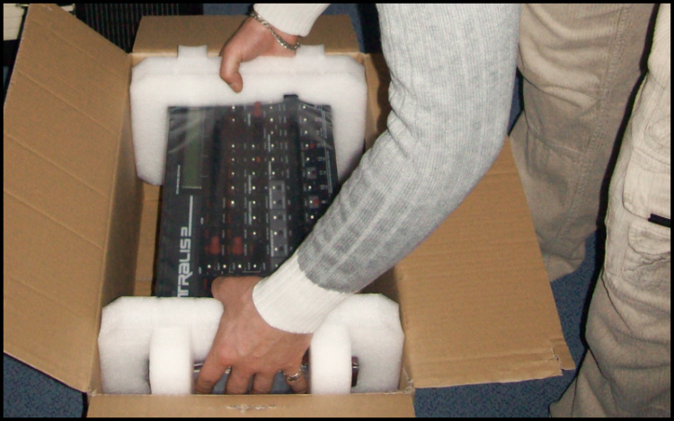

Ha, bin gerade zufällig auf den alten Beitrag gestoßen.
Bei mir hat sich's - was die Electribes angeht auch erledigt. Also die Dinger sind ne tolle Spielerei, dass war es dann aber auch schon, jedenfalls für mich persönlich. (Machen aber ordentlich Dampf!)
Hab mein Traumteil gefunden... ja, natürlich der Specki, was sonst. ;)
Radikal Techologies - Spectralis 2
