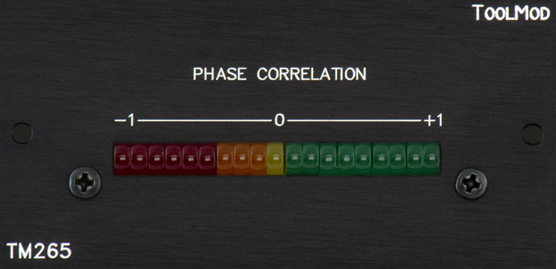

Ich mach es so, ich hör mir den Song an, schalte auf Mono, hör ob mir für mich ein wichtiges Instrument untergeht bzw, zu sehr zusammen fällt, schalte die Spur auf Solo ob es übertriebene Stereobreite hat bzw, zuwenig Monoanteile hat.
Diese Spur jag ich dann durch ein MS-Plugin und schau, ob es ausreicht den Monoanteil vom Pegel etwas zu erhöhen, oder im Seitenkanal die Bässe zb, wegzushelven, oder im Monokanal die Höhen etwas zu dämpfen.
Dabei habe ich dann auch einen Korrelationsgradmesser im Blick,
Sowas zb,
der sagt mir, ob der Sound in den Positivem Bereich geht, zusätzlich zum Ohr.
Dann schalte ich den komplettmix wieder an und schlate auf Mono, pegel die Spur nach bis sie mir soweit im Mix Presenz zeigt wie ich es gerne haben will.
Oder lass den Mix in Mono laufen und dreh an M und S rum bis es mir passt.
