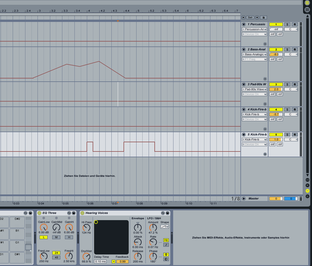

Ich arbeite mich gerade in Ableton 8 (suite) ein und bin auch im allgemeinen noch ein richtiger Neuling in Sachen Musikproduktion.
Ich habe folgendes Problem:
Wenn ich in der Arragementansicht meine Spuren bearbeite, das Projekt speicher und dieses zu einen späterem Zeitpunkt wieder öffne sind diese Effekte und auch die Spuren stumm.
Sie sind in der rechten Leiste auch ausgegraut, die Linie in der Zeitleiste ist braun statt rot.
Kann mir vielleicht jemand helfen?
Habe einen Screenshot meiner Oberfläche angehangen.

hi,
es gibt zu dem "problem" auch im manual die passende stelle, aber die find ich grad nicht, darum in eigenen worten:
man kann ganz simpel sagen, daß pro spur immer nur die session oder arrangement aktiv sein können.
ist im prinzip logisch, wenn du dir vorstellst, daß sonst zwei clips auf der gleichen spur laufen könnten und heißt:
wenn in der session ein clip läuft, ist in der arrangementsicht alles inaktiv (und folglich ausgegraut).
diese automationen mußt du entweder im clip machen (wenn du in der sessionansicht bleiben willst) oder den/die clips von zumindest dieser spur in die arrangement-sicht ziehen - sonst sind diese automationen inaktiv.

Die Session-Clips und die Arrangement-Clips in einer Spur schlieÿen sich gegenseitig aus:
Nur eine Sorte kann zu einem gegebenen Zeitpunkt erklingen. Wenn ein Session-Clip gestartet
wird, stoppt Live die Wiedergabe der entsprechenden Arrangement-Spuren. Das
Anklicken eines Stop-Tasters in der Session stoppt die Wiedergabe der entsprechenden
Arrangement-Spuren, was Stille produziert.
Die Wiedergabe der gestoppten Spuren des Arrangements wird erst fortgesetzt, wenn Sie
Live explizit um eine Fortsetzung der Wiedergabe durch Anklicken des Zurück-zum-Arrangement-
Tasters bitten. Dieser leuchtet rot im Transportbereich, um Sie daran zu erinnern,
dass das, was Sie hören, vom Arrangement abweicht.
