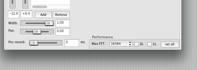

Nutzt du ReaVerb?
Da kann man unten links haken setzen bei "ZL" und "LL", was für Zero und Low Latency steht. Probier das mal.
Nutzt du den Effekt als Insert-Effekt nach dem Audio, oder als Input-FX?

Danke Euch! Muckefuzzis Tip hat mir geholfen. Ich habe mich nach anderen Plugins umgesehen und bin auf die Kjaerhus Classic Plugins gestoßen, die von der Qualität her zumindest ordentlich sein und dabei nur eine geringe CPU-Last erzeugen sollen. Kjaerhus Classic Reverb auf den Gitarrentrack und es klappt wunderbar mit beliebigen Presets!
