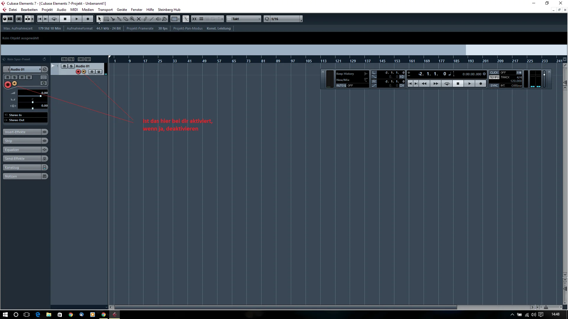

Screenshot von der Aufnahme / Projektfenster.

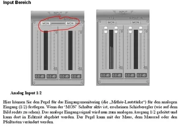

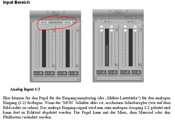

Der angehängte Screenshot ist aus der vorbildlichen Bedienungsanleitung, welche das Thema übrigens ausführlich behandelt.
Besser und schneller könnte ich es jetzt auch nicht erklären. :)
