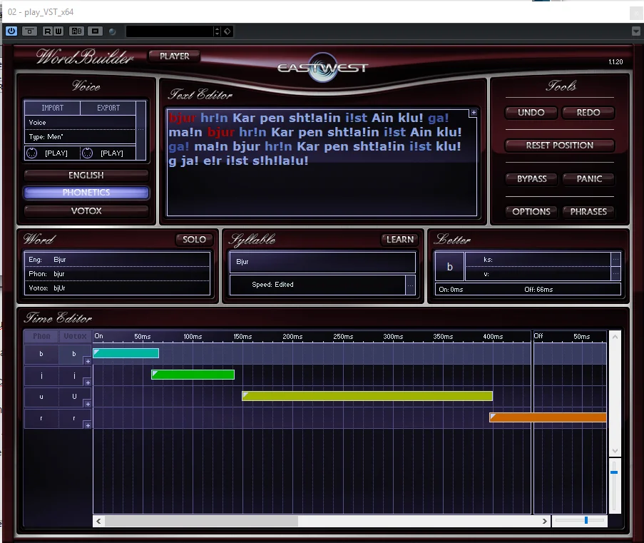

Wie schreibt man denn am Besten Texte mit verständlicher deutscher Aussprache für den East West Symphonic Chor?
Ich wollte den Chor mal zu meiner persönlichen Selbstbeweihräucherung singen lassen "Björn Karpenstein ist ein kluger Mann", und habe ihm dann diesen Textschnipsel gegeben:
"bjur hr!n Kar pen sht!a!in i!st Ain klu! ga! ma!n bjur hr!n Kar pen sht!a!in i!st Ain klu! ga! ma!n bjur hr!n Kar pen sht!a!in i!st klu!g ja! e!r i!st s!h!la!u!"
Der Output war der folgende:
Ich habe das anschließend einem Bekannten geschickt und er sagte er versteht die Damen und Herren leider nicht :/ ...
Gibt es einen Trick? Weiß jemand wie man ihn ein deutsches zischenden sch (für schlau) aussprechen lassen kann? Wie geht AU und EI am Besten?
Viele Grüße
Björn

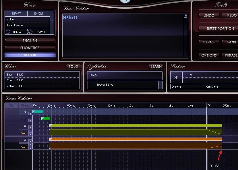

zu 2.) Der Wordbuilder bietet eine schier unerschöpfliche Editierungsmöglichkeit (mit der man natürlich auch einiges kaputt machen kann) bezüglich der zeitlichen Komponente eines zu triggernden Klang-Bausteins. Ich gehe immer so vor, zunächst die Ergebnisse zu "kaufen", die der Chor anbietet. Im Einzelfall kann das aber bedeuten -z.B. bei Passagen, die aufgrund "schneller" Noten sehr kurz sind- dass im zeitlichen Ablauf erheblich gekürzt werden muss, um Verständlichkeit zu erhalten. Das geht!
Ich komme zurück auf Dein Beispiel. Nehmen wir das Wort "schlau". Ein wenig Gefummel gibt schon ein brauchbares und sprachlich verständliches Ergebnis.
  • Grundtempo 100bpm
  • "Schlau" gesungen auf einer Viertel-Note (F2)
  • Stimme = Bass
  • Velocity = 64
In Votox sieht das Wort "schlau" bei mir so aus:
S!luO
Achtung! Groß/Klein-schreibung ist essentiell! Wenn das nicht stimmt klappt NICHTS.
Im Wordbuilder habe ich ein wenig editiert. Die Transition auf dem "au" bei "schlau" ergab eine unnatürliche Betonung auf dem endenden "u", was mit reduzierter Laustärke-Transition des (Votox-)"O" am Ende bereinigt werden konnte(Parameter am Ende Y=70). Auch zeitlich insgesamt habe ich etwas verschoben.
Grafisch sieht es so aus:
Vielleicht kriegen wir ja Dein Beispiel richtig ordentlich hin ;)

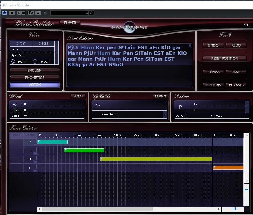

Hi!
Vielen Dank für die guten TIpps :). Ich war gerade etwas beschäftigt mit anderen sachen.
Ich habs mal probiert, bin mit dem Timing noch ned so ganz zufrieden :D...
Der Textschnipsel ist jetzt nach den Vorschlägen so geworden:
"PjUr Hurn Kar pen S!Tain EST aEn KlO gar Mann PjUr Hurn Kar Pen S!Tain EST aEn KlO gar Mann PjUr Hurn Kar Pen S!Tain EST KlOg ja Ar EST S!luO"

Mhhh, es ist außerdem recht abgehakt, vielleicht kann man das etwas "flüssiger" gestalter? Keine Ahnung ob das geht ...
