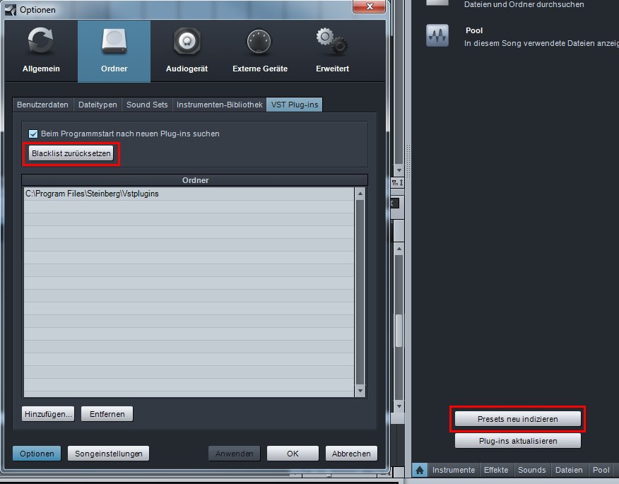

Moin,
hast du folgende zwei Buttons in S1 ausprobiert?
Plug-ins aktualisieren ist ja klar.... wenn das nicht hilft, dann die Blacklist zurücksetzen.
Gruß Can
.... konnte nicht früher antworten...
Danke für die Tipps!! Inzwischen hatte ich das Problem lösen können. Irgendwie war scheinbar eine dll-Datei nicht da, wo sie hingehörte... ich hatte inzwischen drei Einträge von East West in LW C... keine Ahnung, wie das passiert ist, jedenfalls habe ich dann die dll in einen anderen Ordner kopiert und dann ging's plötzlich... soviel Nervereien, eigentlich wollte ich Musik machen...
